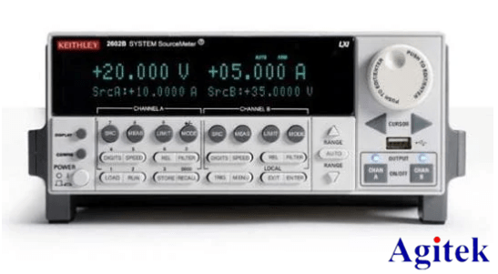

数字源表的型号很多,以泰克旗下KEITHLEY品牌为例,就有以下几大源表产品线:

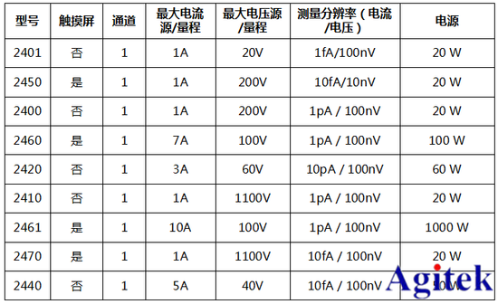

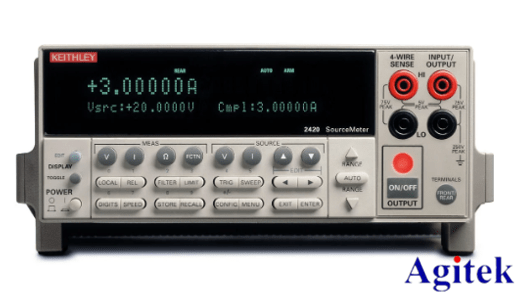

吉时利源表热销型号KEITHLEY2400系列:
型号有:2400、2450、2401、2410、2420、2440、2460、2461、2470等,广泛用于通信、半导体、计算机、汽车和医疗行业的组件和模块制造等行业。
KEITHLEY2400是一款经典的源表,已经有很长的历史了,我们可以打个比喻,KEITHLEY2400就是源表界的WINDOWS XP。
随着近几年来材料及半导体科技的发展,科研人员对源表提出了新的要求,那就是测量不仅要准,而且测量速度要快,作为一款采用十几年前的芯片和技术的产品,KEITHLEY2400在测量速度上已渐渐力不从心。

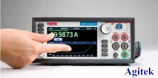

泰克/吉时利适应市场的需求,及时推出了图形化SUM,包括2450、2460、2470和2461以极高的性价比(触摸屏操控、直接支持USB、LAN通信、无需单独配置价格高昂的GPIB通讯线,大存储空间、全新的Lua指令系统、丰富的应用案例),迅速成为科研人员的新宠。
吉时利源表KEITHLEY2600B系列:
这些型号包括:2601B、2602B、2604B、2606B、2611B、2612B、2614B、2634B、2635B、2636B,另外还有两款大电流和大电压的源表2651A和2657A。
2600B系列源表是KEITHLEY源表当中精度很高的一个产品线系列,由于系列中配备了双通道型号甚至四通道型号(2606B),因此一台仪器就可以完成BJT,FET等三端器件的测试,使用十分方便,操作也很灵活,对于有心购买半导体特性分析仪(4200A)而预算不够的科研人员来说,KEITHLEY2636B+测试软件是一个很好的选择,如需要测试C-V曲线,可以另购LCR表集成即可。
