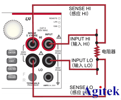

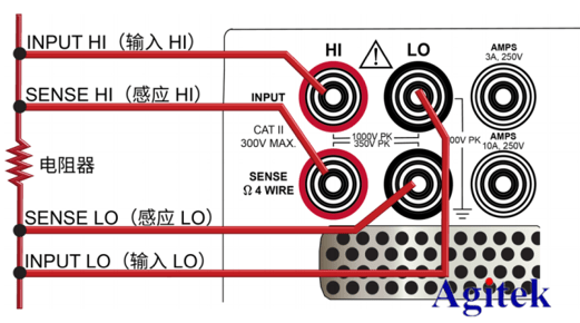

测试连接:
此处,我们使用4线法进行电阻测量,以消除导线引起的误差。连接时,可以使用前面板或后面板端子,下图显示了这两种不同的物理连接方法。
(注意,必须使用前部端子或后部端子。不能混合使用前部连接和后部连接。)
图:4线电阻测量的前面板连接示意图
图:4线电阻测量的后面板连接示意图

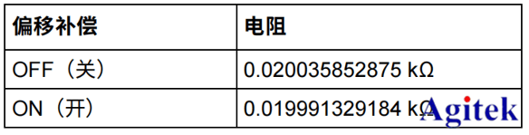

测试结果
从下表我们可以得到使用和不使用偏移补偿功能两种情况下的测试结果。因此,在低电平电阻测量中,建议开启偏移补偿功能。
表:关闭和开启偏移补偿时的测试结果

图:4线电阻测量的前面板连接示意图
