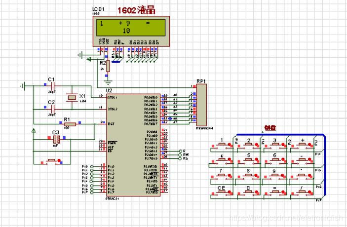

主要由51单片机+最小系统+LCD1602液晶显示模块+4*4矩阵按键电路;如图:

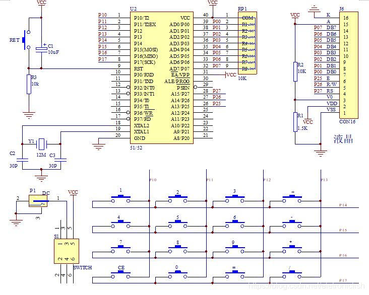

三.设计原理图
(1)原理图主要采用AD软件进行设计,如图:
(2)Protues仿真图如下:

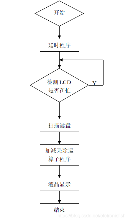

四.软件设计
(1)程序流程图
