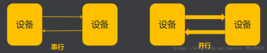

串行通信和并行通信的区别:
串行通信:指的是同一时刻只能收或发一个bit位信息。因此只用1根信号线即可。
并行通信:指的是同一时刻可以收或发多个bit位的信息,因此需要多根信号线才行。
                         -串行传输:数据按位顺序传输。                                                                  -并行传输:数据各个位同时传输。
                         -优点:占用引脚资源少                                                                                  -优点:速度快
                         -缺点:速度相对较慢                                                                                      -缺点:占用引脚资源多

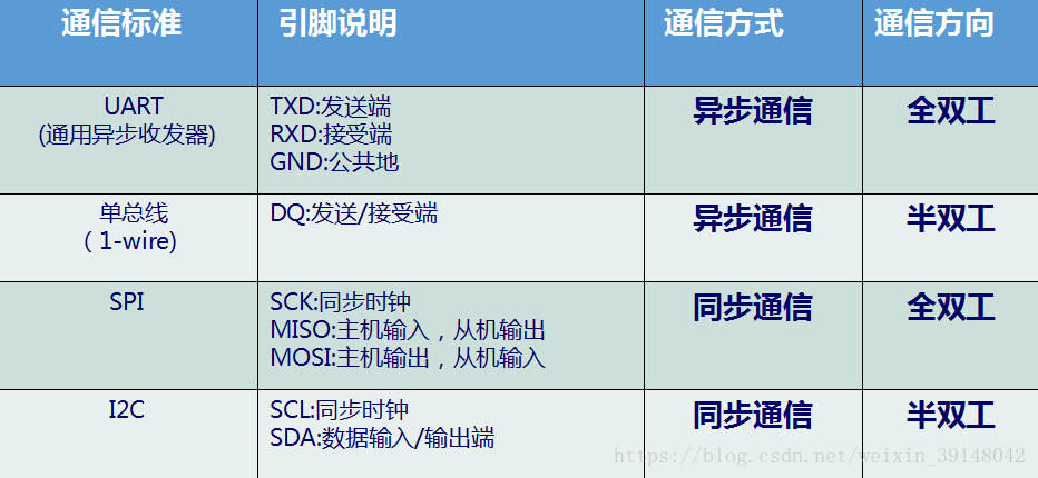

单工、半双工、全双工:
单工:要么收,要么发,只能做接收设备或者发送设备。比如收音机
半双工:可以收,可以发,但是不能同时收发, 比如对讲机
全双工:可以在同一时刻既接收,又发送。 手机
常见通信总结:

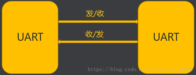

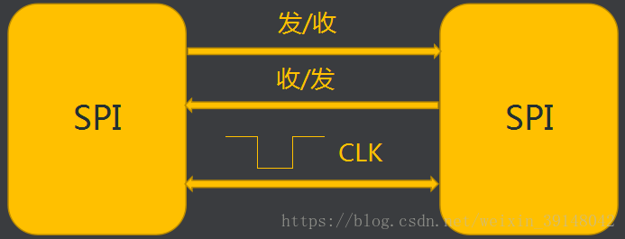

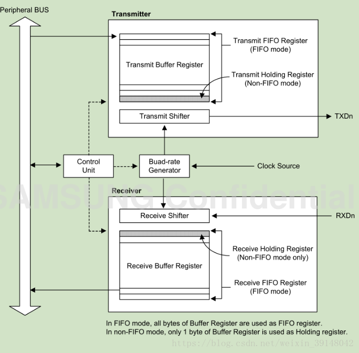

USART基本概念:
通用同步异步收发器(USART)灵活地与外部设备进行全双工数据通信,满足外部设备对工业标准NRZ异步串行数据格式的要求。USART通过小数波特率发生器提供了多种波特率。它支持同步单向通信和半双工单线通信;还支持LIN(局域互联网络),智能卡协议与IrDA(红外数据协会)SIR ENDEC规范,以及调制解调操作(CTS/RTS)。而且,它还支持多处理器通信。
USART支持同步模式,因此USART 需要同步始终信号USART_CK(如STM32 单片机),通常情况同步信号很少使用,因此USART和一般单片机UART使用方式是一样的,都使用异步模式。

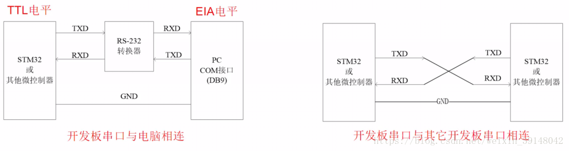

串口电路连接:
STM32f051串口:STM32F051内置多达两个通用同步 / 异步收发器( USART1 和 USART2 ),通信速度可达 6 Mbit / s

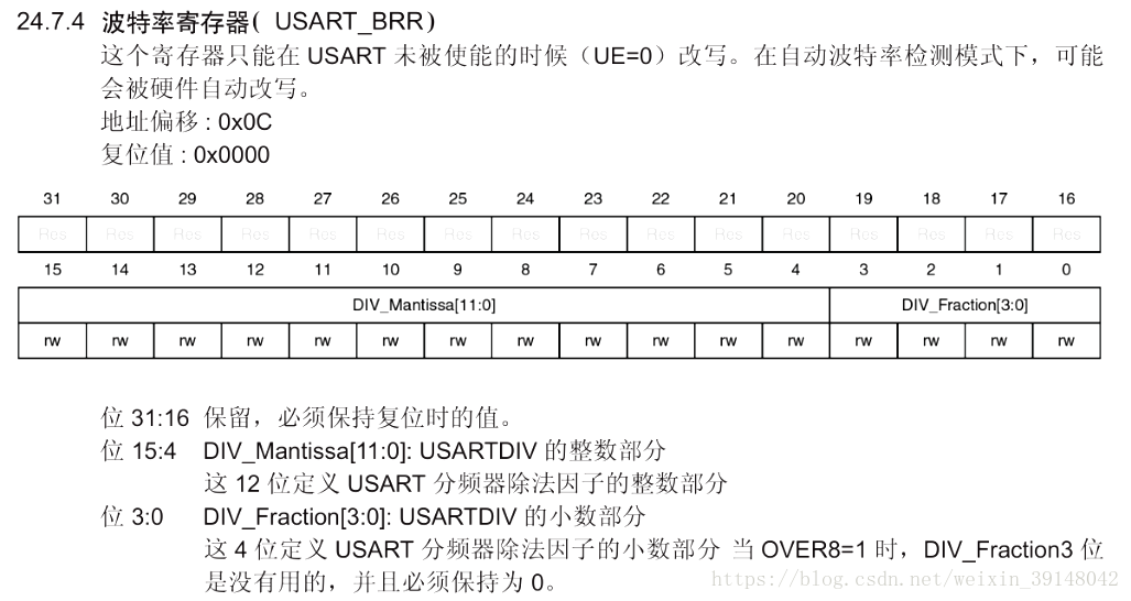

波特率寄存器——USART_BRR

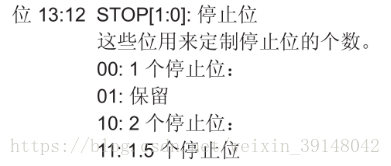

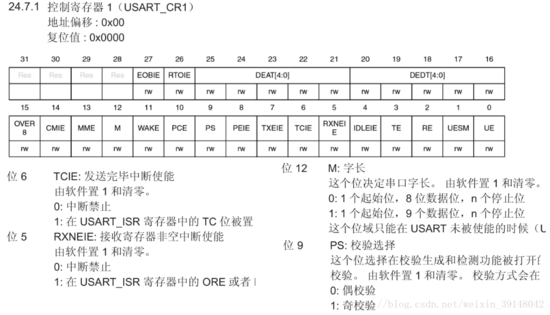

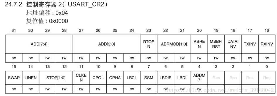

串口寄存器-USART_CR1:
串口寄存器-USART_CR2:
串口寄存器-USART_BRR:

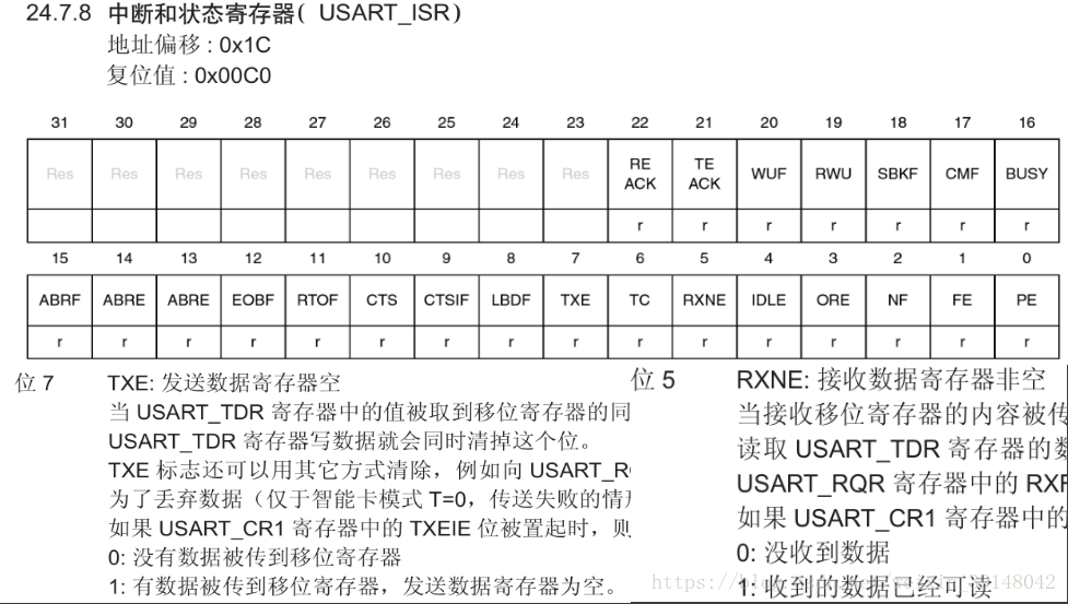

串口寄存器-USART_ISR:

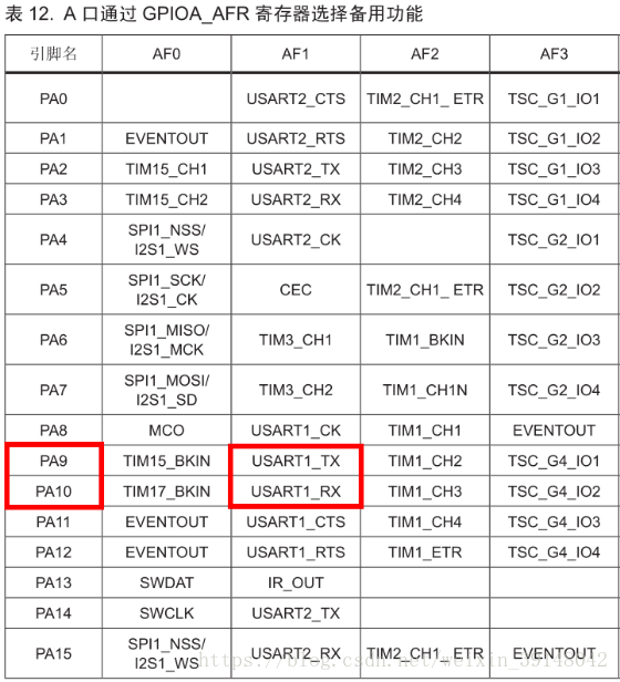

串口数据的发送和接收:

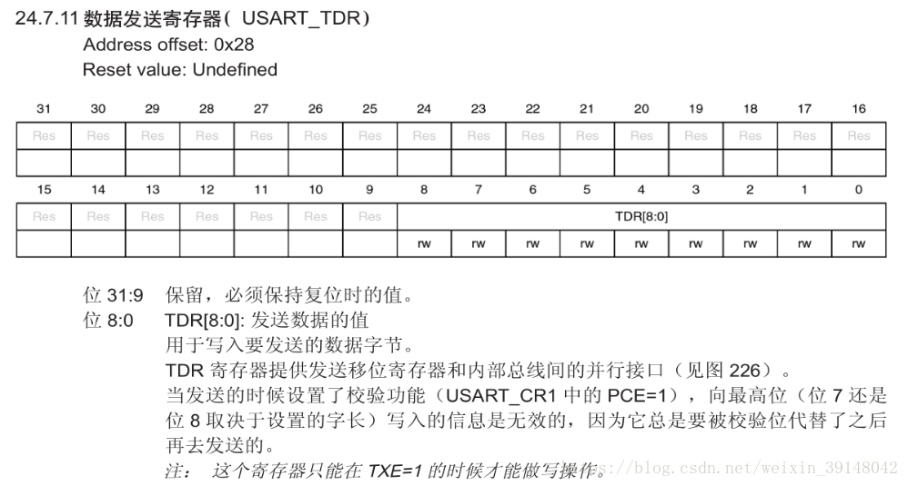

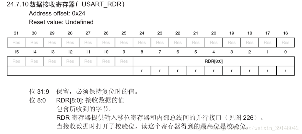

串口寄存器-USART_TDR:
串口寄存器-USART_RDR:
STM32实现串口数据的收发
内容概要:
串口硬件原理图

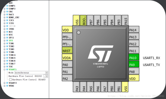

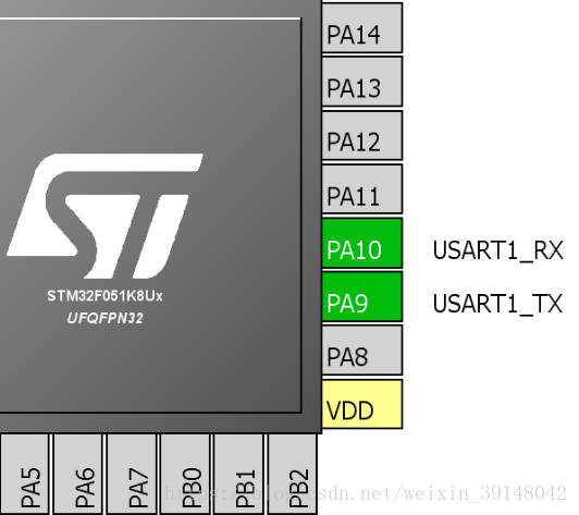

CubeMX中串口的配置
串口发送一个字符
串口接收一个字符

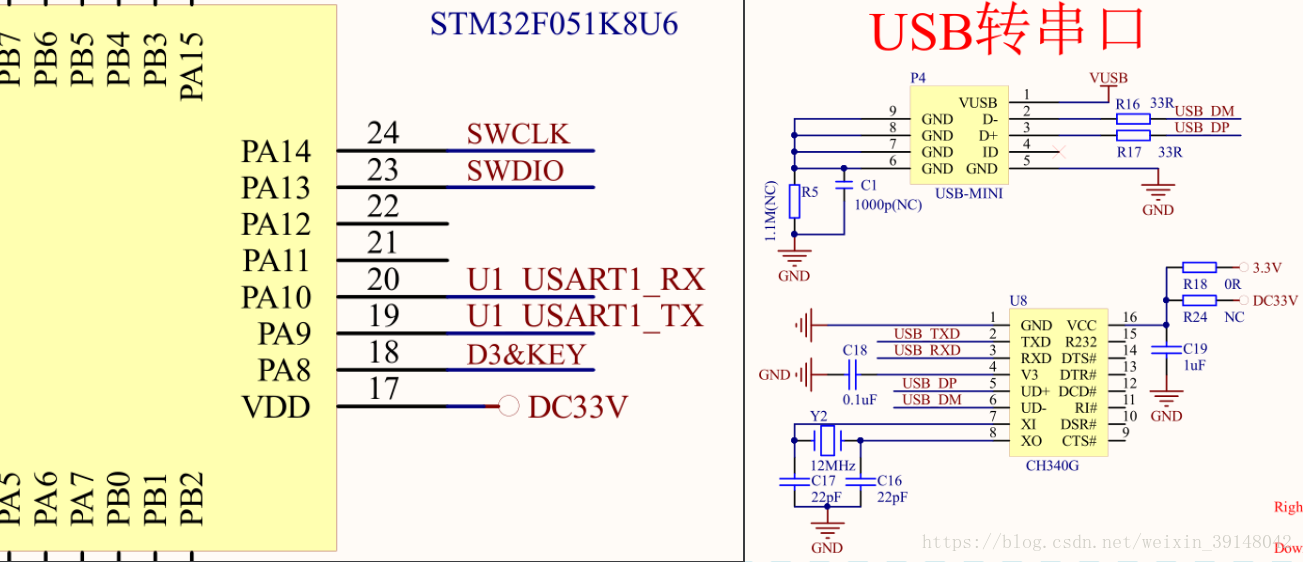

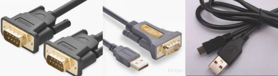

串口硬件原理图:
注意:如果无法识别串口,清装好ch340串口驱动

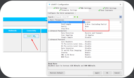

CubeMX中串口的配置:
串口数据的发送和接收:

while(!(USART1->ISR &(1<<7)));   //等待发送寄存器空
USART1->TDR = ch;       //发送字符

串口接收一个字符:
uint8_t Uart_Getchar(void)
while(!(USART1->ISR & (1<<5)));  //等待收到一个字符的数据
return  USART1->RDR;    //返回收到的字符
