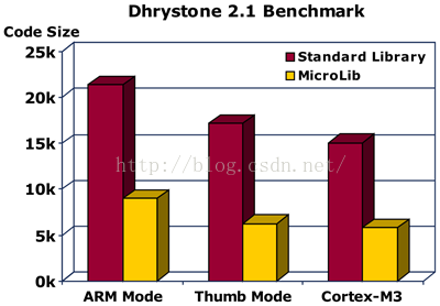

MicroLib is a highly-optimized library for ARM-based embedded applications written in C. When compared to the standard C library included with the ARM Compiler toolchain, MicroLib provides significant code size advantages required for many embedded systems.
摘自 Keil 官网介绍 < http://www.keil.com/arm/microlib.asp >
基本就是说:Microlib 是缺省 C 库的备选库。 它旨在与需要装入到极少量内存中的深层嵌入式应用程序配合使用。 这些应用程序不在操作系统中运行。microlib 进行了高度优化以使代码变得很小。 它的功能比缺省 C 库少,并且根本不具备某些 ISO C 特性。 某些库函数的运行速度也比较慢,例如,memcpy()。

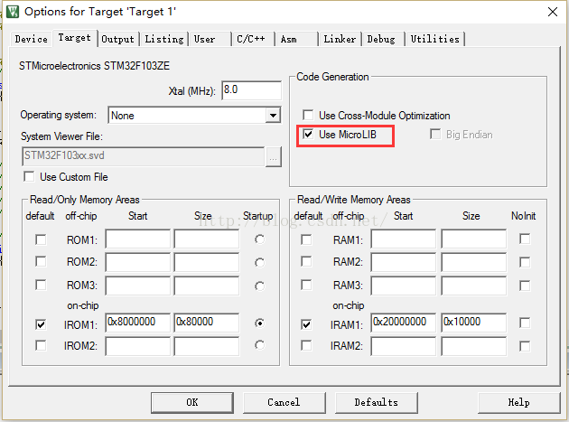

同样的将下列代码加入工程,并在Keil设置中勾选Use MicroLib
