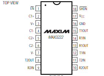

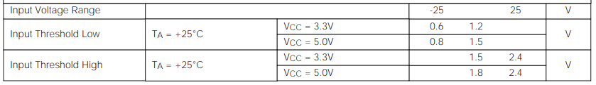

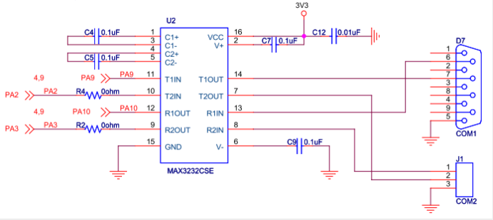

二、常见COMS电平转RS232电平的芯片--MAX3232
1、逻辑输入与逻辑输出特性
2、RS232接口端输入特性
3、RS232接口端输出特性

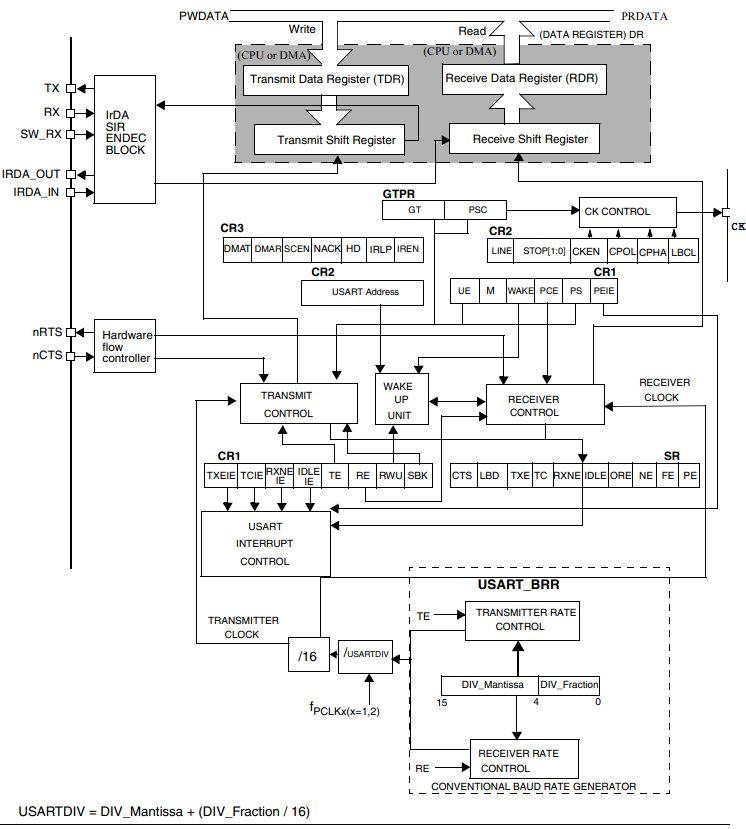

三、STM32串口硬件电路
1、芯片内部串口电路
2、开发板串口硬件电路

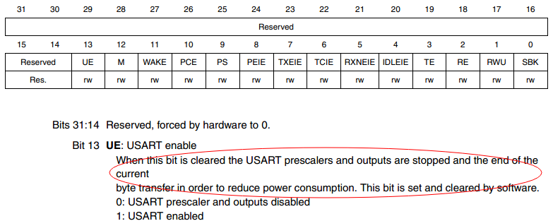

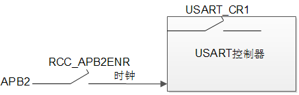

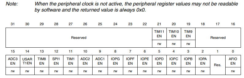

五、STM32串口疑惑
1、串口时钟使能与控制器使能的关系
  为何USART时钟使能了,还需要在配置USART控制器的时候再使能一次?
RCC_APB2PeriphClockCmd(RCC_APB2Periph_USART1 | RCC_APB2Periph_GPIOA, ENABLE);
USART_Cmd(USART1, ENABLE);
1> USART的时钟使能
  APB2 peripheral clock enable register  (RCC_APB2ENR)
2> USART控制器使能
  USART Control register 1(USART_CR1)
 3> 原因
RCC_APB2ENR:  控制APB2时钟是否供应给USART控制器
USART_CR1:   控制USART控制器的分频器和输出是否工作
