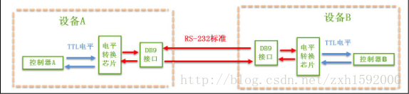

一、物理层
常用RS-232标准,主要规定了信号的用途、通信接口以及信号的电平标准。
这里写图片描述
“DB9接口”之间通过串口信号线建立起连接,串口信号线使用”RS-232标准“传输数据信号,这些信号通过记过电平转换芯片转换成控制器能识别的TLL标准的电平信号,才能实现通信。

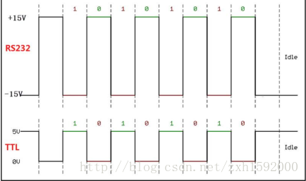

1.电平标准
可分为TTL标准以及RS-232标准。
常见的电子电路中常见TTL的电平标准,理想状态使用5V表示二进制逻辑1,0V表示逻辑0;而为了增加串口通信的远距离传输以及抗干扰能力,RS-232使用-15V表示逻辑1,+15V表示逻辑0。
这里写图片描述
因为控制器一般使用TTL电平标准,所以常常使用MA3232芯片将TTL以及RS-232电平的信号进行互相转换。

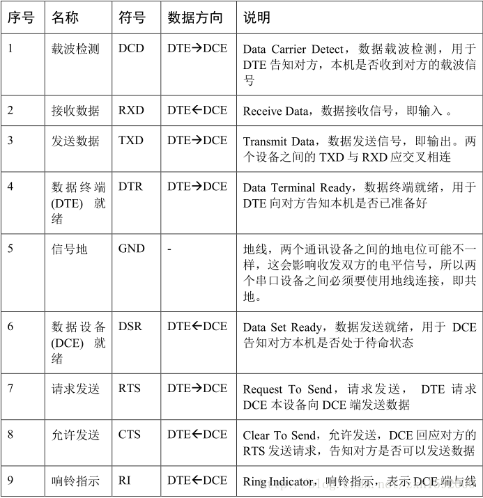

2.RS-232信号线
最初RS-232串口标准常用于计算机、路由与调制调节器(“猫”)之间通信,设备被分为数据终端设备DTE(计算机、路由)和数据通信设备DCE(调制调节器)。旧台式计算机,一般都有RS-232标准的COM口,也称DB9接口。
DB9信号线说明
这里写图片描述
公头标准接法,只要使用直通型串口线连接起来即可。

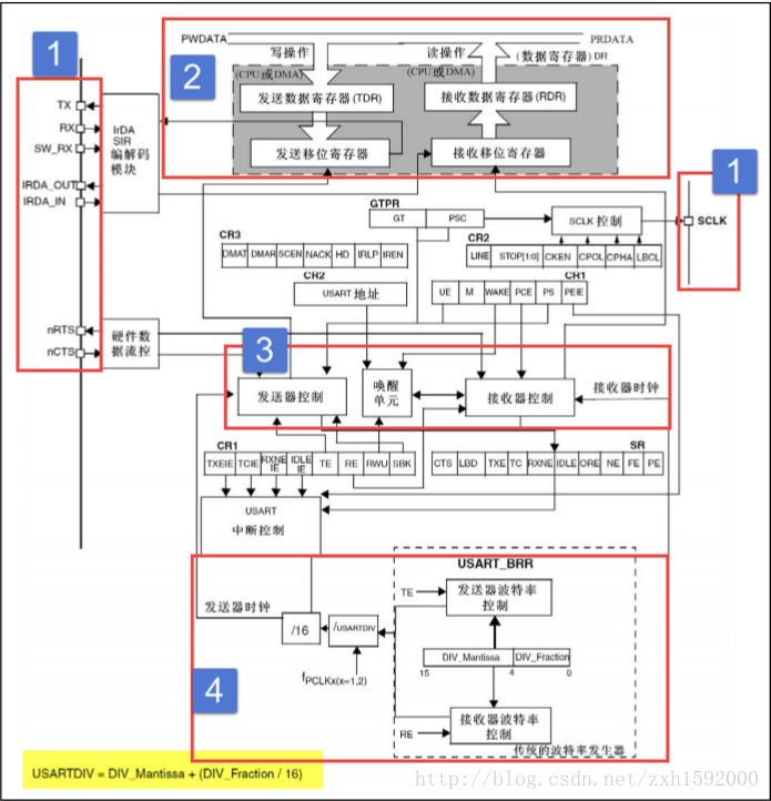

四、USART功能框图剖析
这里写图片描述
下文结合图片看加深理解。
1、功能引脚
TX:发送数据输出引脚。
RX:接收。
SW_RX:数据接收引脚,属于内部引脚。
nRTS:请求以发送,n表示低电平有效。如果使能 RTS 流控制,当USART接收器准备好接收新数据时就会将nRTS变成低电平;当接收寄存器已满时,nRTS将被设置为高电平。该引脚只适用于硬件流控制。

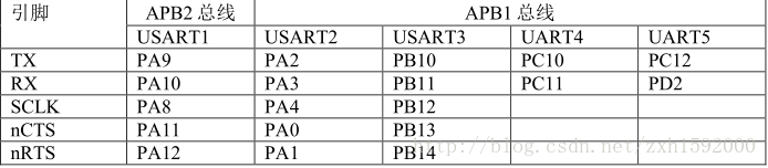

USART:下图是STM32F103VET6芯片的USART引脚
这里写图片描述
USART1的时钟来源于APB2总线时钟,最大频率为72MHZ,其他4个时钟来源于APB1总线时钟,最大频率36MHZ。UART只有异步传输功能,没有SCLK、nCTS和nRTS功能引脚。
2.数据寄存器
USART说数据寄存器(USART_DR)只有低 9 位有效,并且第 9 位数据是否有效要取决于USART 控制寄存器 1(USART_CR1)的 M 位设置,当 M 位为 0 时表示 8 位数据字长,当 M位为 1 表示 9 位数据字长,我们一般使用 8位数据字长。
USART_DR包含了已发送的数据或者接收到的数据。USART_DR实际是包含了两个寄存器,一个专门用于发送的可写 TDR,一个专门用于接收的可读 RDR。当进行发送操作时,往 USART_DR写入数据会自动存储在 TDR内;当进行读取操作时,向 USART_DR读取数据会自动提取 RDR 数据。
TDR和RDR都是介于系统总线和移位寄存器之间。串行通信是一个位一个位传输的,发送时把 TDR 内容转移到发送移位寄存器,然后把移位寄存器数据每一位发送出去,接时把接收到的每一位顺序保存在接收移位寄存器内然后才转移到 RDR。
USART 支持 DMA 传输,可以实现高速数据传输。
3.控制器
USART有专门控制发送的发送器、控制接收的接收器,还有唤醒单元、中断控制等。
使用USART之前需要向USART_CR1寄存器的UE位置1使能USART,UE位用于开启供给串口的时钟。发送或者接收数据字长可选8或9位,由USARTT_CR1的M位控制。
1)发送器
当USART_CR1寄存器的发送使能位TE置1时,启动数据发送,发送移位寄存器的数据会在TX引脚输出,低位在前,高位在后。如果是同步模式SCLK也输出时钟信号。
一个字符帧发送需要3部分:起始位、数据帧、停止位。起始位是一个位周期的低电平,位周期就是每一位占用的时间 ;数据帧就是我们要发送的8或9位数据,数据是最低位开始传输的;停止位是一定时间周期的高电平。
停止位的时间长短可以通过USART控制寄存器2(USART_CR2)的STOP[1:0]位控制,可选0.5个、1个、1.5个、2个停止位。默认使用1个停止位。2个停止位适用于正常USART模式、单线模式和调制解调器模式。0.5和1.5个停止位用于智能卡模式。

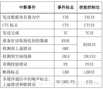

6.中断控制
