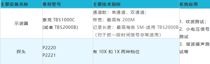

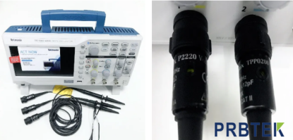

针对客户实际情况给客户配置了示波器TBS1202C+1:1探头P2220的方案。客户主要做自身设备的供应的电源模块进行测试,供电输入是市电,输出端主要是DC电压12V,对带宽要求不高,客户结合自身选择200M为未来测试留有余地,而且本身TBS1000C系列产品对于纹波测试中信号捕获也有很好的效果;配置的P2200探头除了有普通的10X衰减档位,还有1:1等比例衰减,有效减少噪声的引入。
CH2用普通10X探头测试 CH1用等比例1:1探头P2220测试
通过对比测试发现,相较于普通探头等比例的探头配置能够有效减少纹波测试中的噪声,看到真实的纹波信号。
配置要求:针对纹波要求,信号频率不是很高,如果需要看高频谐波噪声可以适当提高带宽,100M带宽足够,探头配置需要等比例1:1探头即可。
系统配置参考
