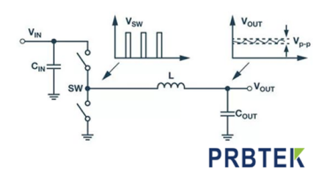

输出纹波和开关瞬变是开关稳压器输出中的两种不希望出现的信号。这些信号取决于稳压器的拓扑结构以及所用外部元件的值和特征。
输出纹波是残余的交流输出电压,与开关稳压器的开关操作密切相关。其基频与稳压器的开关频率相同。
开关瞬变是在开关转换过程中发生的高频振荡。其幅度表示为最大峰峰值。通常,因为它高度依赖于测试设置,所以很难准确测量。

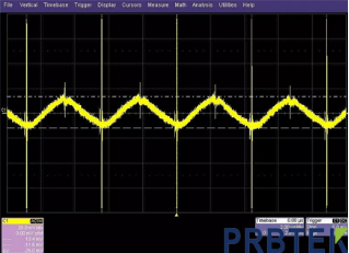

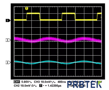

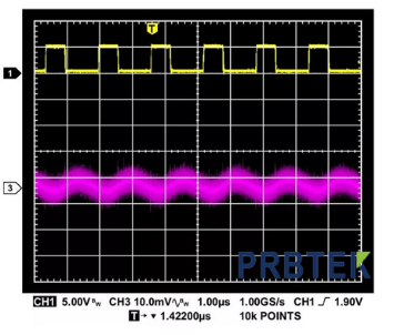

在测量输出纹波时,不同的测量方法收集到干扰的噪声不同,测量结果掩盖在噪声中,影响了对电源转换器性能的评估。上图显示了噪声分量叠加在实际输出纹波上,导致测量输出纹波大于实际输出纹波。这在使用常规测量方法时是很常见的,直接将普通的无源示波器探头连接到输出端子上。

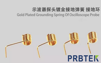

常规的连接方式测量无法准确获得电源转换器的电压纹波,因为较长的地线和顶部的探头钩子可形成环形天线,收集周围环境的电磁噪声。将噪声叠加在输出电压纹波上,使测量结果不准确。为了获得实际的输出电压纹波,在测量装置中必须使测量回路最小化。使用示波器的探头针和接地弹簧的测量方法是最推荐的精确测量方法之一,使用这种方法,可以很容易地减小噪声收集环路。

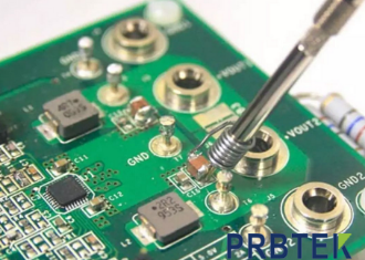

同时,测量点也会影响输出纹波测量结果,所以要考虑的第二件事是选择测量点,使噪声收集回路最小化。通常,适当的测量点应在输出滤波电容焊盘上。测量点离电容器越近,在测量过程中产生的噪声越小。
使用接地线圈在输出电容上探测可以产生近乎最佳的纹波细节。电路板上的走线电感明显变小,开关瞬变幅度也得以降低。但是,如下图所示,纹波上还是明显叠加了较低的信号轮廓,测量还不够完美。
开关节点和交流耦合输出波形

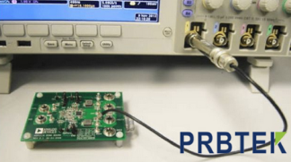

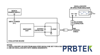

使用端接50Ω同轴电缆的最佳方法
使用50Ω同轴电缆,该电缆维持在50Ω环境下, 并通过可选的50Ω示波器输入阻抗端接。在开关稳压器输出电容和示波器输入端之间放置一个隔直电容。电缆的另一端可通过非常短的飞线直接焊接到输出电容上。这样可以保持信号完整性,尤其是在较宽的带宽范围内测量电平非常低的信号时。
在50Ω环境下使用同轴电缆会产生更为准确的结果,这样纹波本身的噪声较低,即使采用500 MHz的带宽设置也是如此。将示波器带宽设置更改为20 MHz可以消除信号的高频成分,只留下输出纹波本身
开关节点(1)在输出电容上探测的尖端和管体法(3)以及采用20MHz示波器带宽设置的50Ω同轴电缆法(2)波形
带宽降低后,除了消除开关瞬变以外,还会发现纹波上的信号或噪声轮廓变化最小,而且没有其他不必要的信号伪像了。这表明,在较宽的带宽范围内测量低输出纹波和开关瞬变信号时,在50Ω环境下使用同轴电缆是最佳解决方案。
