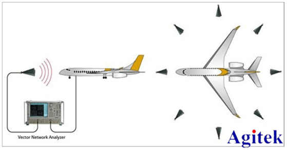

但是,并非所有的VNA测量应用场景都是这种稳定的环境。大尺寸的DUT和OTA测试通常需要更长的测试电缆,才能将VNA连接到被测设备或对应的测试天线上,而且大多数应用还需要移动和重新连接对应的接口电缆,从而影响测量的稳定性,比如飞机射频屏蔽效能和传播测试应用等(如图1所示)。
图1.飞机屏蔽和传播特性测量示意图

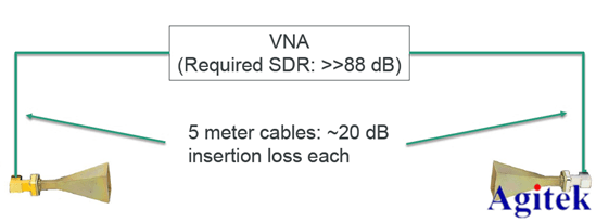

连接矢网端口到DUT的长电缆可能会对S参数测量产生一些负面影响。在毫米波频率下,几米长的电缆会在DUT和VNA之间,会明显地增加插入损耗;40 GHz的同轴电缆每米损耗会增加约4 dB。例如大型OTA暗室,矢网位于暗室的外面,一般需要4到5米的微波同轴电缆来将VNA端口连接到源天线和暗室内的被测天线(AUT)。假设每个端口需要5米长的电缆连接到暗室内,那么电缆在40 GHz频率下会给测量路径增加40 dB的额外插入损耗,从而显著地降低了整个测量系统的有效动态范围。
对于像远场天线这样的测试,由于源天线和测试天线之间的距离要求,存在很大的自由空间路径损耗。OTA损耗与接口电缆损耗加起来,使得VNA进行这些测量所需的动态范围非常高(如图2所示),这导致在OTA暗室应用中需要使用非常昂贵的高动态范围的VNA。
10米远,40 GHz频率对应20 dBi增益天线的自由空间路径损耗:~44 dB
整体损耗:约88 dB
图2. 远距离OTA测试要求VNA具有高动态范围

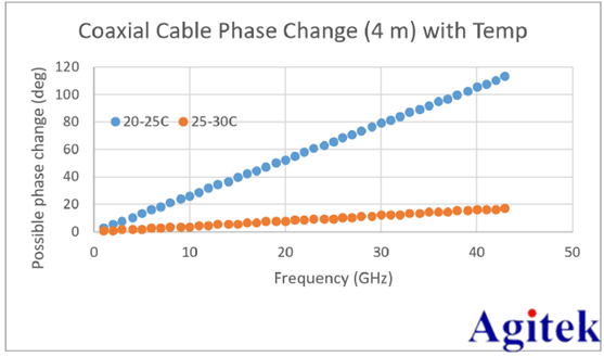

长电缆还会使测量不稳定。在环境温度发生微小变化或移动的情况下,同轴电缆会在测量结果中引入几度相位偏移,这将导致明显地测量偏差。这些相位偏差是由于环境条件改变引起的,而这无法避免,因此也很难将电缆的这种影响从测量中去除。
电缆可能产生的相位变化,如图3所示,该图阐述了四米同轴电缆在两个5摄氏度温度范围内的相位变化,即使在这些较小的温度范围内,相变也很明显。对于电缆长度通常较长且温度波动较大的户外应用来说,这种相变会更加严重。
图3. 同轴电缆相位随温度变化

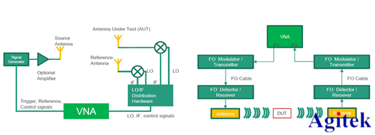

同轴电缆的插入损耗和稳定性问题随着距离和频率的增加而变得尤为突出,有必要考虑使用除同轴电缆之外的其他方法将VNA连接到DUT。图4显示了两种在长距离连接中替换同轴电缆的常用方法。一种方法是使用混频器将测试频率下变频为较低的中频频率,这要求同轴电缆通常具有更好的相位稳定性和插入损耗特性;另一种方法是通过将电信号转换为光信号,从而替换掉同轴电缆,以最大程度地减少高频损耗和稳定性问题。
图4. 远距离S参数测试中的长同轴电缆的替代解决方案
虽然这两种替代方法都解决了同轴电缆对长距离S参数测量的诸多负面影响,但增加了复杂性和成本,同时也没有解决VNA端口远离DUT的基本问题。

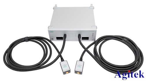

安立公司已经开发出使用专用电缆和额外放大功能的典型解决方案,以将VNA与模块之间的距离延伸到大约5米,这就是独特的矢量网络分析仪MS46522B E波段2端口高性能VNA,带有5米长的线缆 (图5)。但是,随着距离超过5米以上,这种设计结构也不可避免的出现问题。
图5. ShockLine MS46522B E波段2端口性能VNA

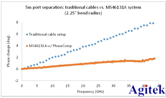

借助PhaseLync技术,该单端口VNA能够在端口之间几米的跨度内保证最高至43.5 GHz±2度的相位稳定性和±0.5 dB的幅度稳定性的同步IL测量。相对于同轴电缆,ME7868A分布式2端口VNA在远距离传输测量方面,显示出明显优于同轴电缆的优势。
图7描述了传统同轴电缆与ShockLine ME7868A分布式2端口VNA在5米范围内的IL测量的相位稳定性的比较。
图7.相位稳定性比较
该图显示了两种相位随频率的变化。其中一条曲线是传统的VNA连接,它测量电长度较短的RF DUT,用2.25英寸半径弯曲的5米长电缆连接。如图所示,在40 GHz下大约有六度的相移。
与之对应的,将其与具有5米PhaseLync连接的ShockLine ME7868A分布式2端口VNA进行比较, PhaseLync电缆以相同的半径弯曲,以测量相同的电长度的DUT。在40 GHz频率下,相移小于2度,这表明PhaseLync的相位稳定性是同轴电缆的三倍。
