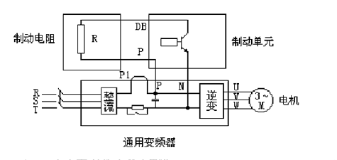

在变频调速系统中,电机的降速和停机是通过逐渐减小频率来实现的,在频率减小的瞬间,电机的同步转速随之下降,而由于机械惯性的原因,电机的转子转速未变。当同步转速小于转子转速时,转子电流的相位几乎改变了180度,电机从电动状态变为发电状态;
与此同时,电机轴上的转矩变成了制动转矩,使电机的转速迅速下降,电机处于再生制动状态。电机再生的电能经续流二极管全波整流后反馈到直流电路。由于直流电路的电能无法通过整流桥回馈到电网,仅靠变频器本身的电容吸收,虽然其他部分能消耗电能,
但电容仍有短时间的电荷堆积,形成“泵升电压”,使直流电压升高。过高的直流电压将使各部分器件受到损害。因此在机械惯性比较大的系统中,需要采用制动电阻,如升降机、数控机床、提升机等。
变频器在哪些情况下需要配制动电阻?
  使用率
  制动电阻使用率规定了制动电阻的使用效率,以避免制动电阻过热而损坏,它会影响制动单元的制动效果。制动电阻的使用率设置越低,电阻的发热程度越小,电阻上消耗的能量越少,制动效果越差。同时,制动单元的容量也没有得到充分利用。理论上讲,制动电阻使用率为100%时,对制动单元容量的利用最充分,制动效果也最明显,然而这需要较大的制动电阻功率的代价,使用者应综合考虑。
  在制动电阻阻值和功率都已经确定的前提下,对于减速较慢的大惯性负载,选取较低的电阻使用率会取得较好的效果。对于需要快速停机的负载,宜选取较大制动电阻使用率。

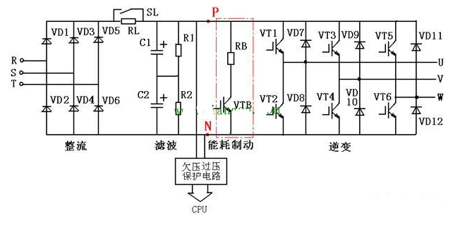

变频器配制动电阻,主要是想通过制动电阻来消耗掉直流母线电容上的一部分能量,避免电容的电压过高。理论上如果电容存储的能量多,可以用来释放出来驱动电机,避免能量浪费,但是电容的容量有限,而电容的耐压也是有限的,当母线电容的电压高到一定程度,就可能会损坏电容了,有些还可能损坏IGBT,所以需要及时通过制动电阻来释放电,这种释放,是白白浪费掉的,是一种没有办法的做法。
母线电容是个缓冲区,容纳能量有限
三相交流电全部整流后,接入电容,满载运行时候,母线正常的电压大约是1.35倍,380*1.35=513伏,这个电压当然会实时波动的,但是最低不能低于480伏,否则会欠压报警保护。母线电容一般是两组450V电解电容串联而成,理论耐压是900V,如果母线电压超过这个值,电容会直接爆掉了,所以母线电压是无论如何都不能达到900伏这么高压的。
实际上,三相380伏输入的IGBT的耐压值是1200伏,往往要求工作在800伏以内,考虑到电压如果升高,都会有个惯性问题,也就是你马上让制动电阻工作了,母线电压也不会很快降低下来,所以很多变频器,都是设计在700伏左右就通过制动单元让制动电阻开始工作,让母线电压降低下来,避免往上继续冲。
所以制动电阻设计,核心就是考虑到电容和IGBT模块的耐压问题,避免这两大重要的器件被母线的高电压冲坏掉了,这两类元件如果坏掉了,变频器也就无法正常工作了。

变频器母线电压之所以会变高,很多时候是变频器让电机工作在电子制动状态,让IGBT通过一定的导通顺序,利用电机是大电感电流不能突变,瞬间产生高压来往母线电容充电,这时候让电机快点降低速度下来。如果这时候没有制动电阻及时消耗掉母线的能量,母线电压将会持续变高而威胁变频器的安全了。
变频器在哪些情况下需要配制动电阻?
如果负载不是很重,也没有什么快速停车要求,这种场合是不需要使用制动电阻的,即使你装了制动电阻,制动单元的工作阀值电压没有被触发,制动电阻也不会投入工作。
除了大负荷减速场合需要增加制动电阻和制动单元来快速刹车外,实际上如果符合比较重,启动时间时间要求非常快那种,也需要制动单元和制动电阻来配合启动的,以往我试过用变频器带动一种特殊的冲床,要求把变频器的加速时间设计成0.1秒,这时候满负荷启动,虽然负荷并不是非常重,但是因为加速时间太短了,这时候母线电压波动非常厉害,也会出现过压或者过流的情况,后来增加了外置的制动单元和制动电阻,变频器就能正常工作了。分析起来,是因为启动时间太短,母线电容的电压瞬间被掏空了,而整流器瞬间有大的电流充进来,引起母线电压突然变高,这样母线的电压波动太厉害,瞬间可能会超过了700伏,加上了制动电阻,就可以及时消除这个波动的高压,让变频器工作在正常状态。
还有一种特殊的情况,是矢量控制场合,电机的扭矩和速度方向相反,或者工作在零转速百分百扭矩输出的场合,比如吊机掉了重物停在半空中,收放卷场合需要力矩控制,都需要让电机工作在发电机状态,源源不断的电流会反充到母线电容中,通过制动电阻,就可以及时消耗掉这些能量,保持母线电压平衡稳定了。
很多小变频器,比如3.7KW的,往往都内置了制动单元和制动电阻,应该是考虑到母线电容调小的缘由吧,而小功率的电阻和制动单元并没有那么贵。
