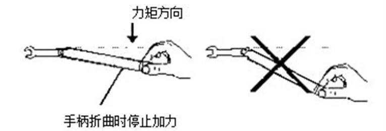

力矩扳手是校准件的标配,通常手册中也会介绍力矩扳手的使用方法。力矩扳手也是“定标”过的产品,能保证校准件与仪器/电缆接触面到达“恰到好处”的接触。过紧和过松的接触都会对校准件接触面的接触电阻造成影响,从而让校准结果变差。

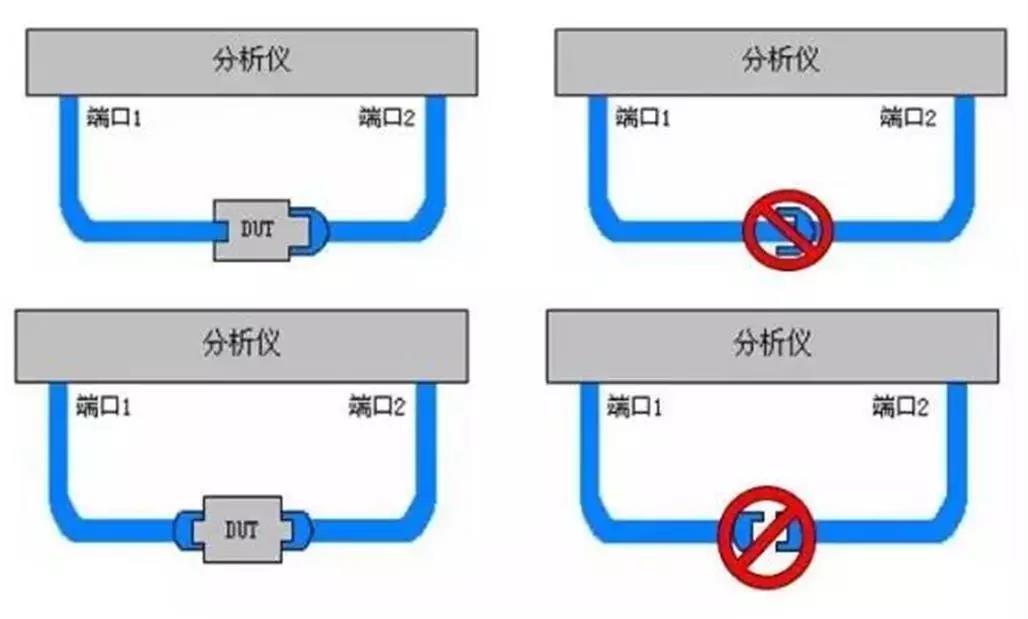

二、要用到“非插入校准”?
很多情况下,我们测量的被测件都是“非插入”的。即连接被测件的两端无法直接相连。
非插入分为两类:
1、接头类型不一致
(一端是3.5mm一端是2.4mm)
2、接头极性相同
(两端都是3.5mm阴头)
面对非插入器件,校准过程要用到转接器(电子校准件因可以配置接头类型,可以不使用转接头)。对于转接器的引入,操作者通常把含有延时和损耗的适配器当做没有延时和损耗的直通(即0长度直通)来测量。此方法误差大,在3GHz时,传输跟踪幅度有大约几十分之一dB的抖动,而40GHz时可以达到1dB,这种方法也会造成反射的不确定。
面对非插入器件,矢量网络分析仪提供多种高精度的校准方式:未知直通校准、电子校准等。

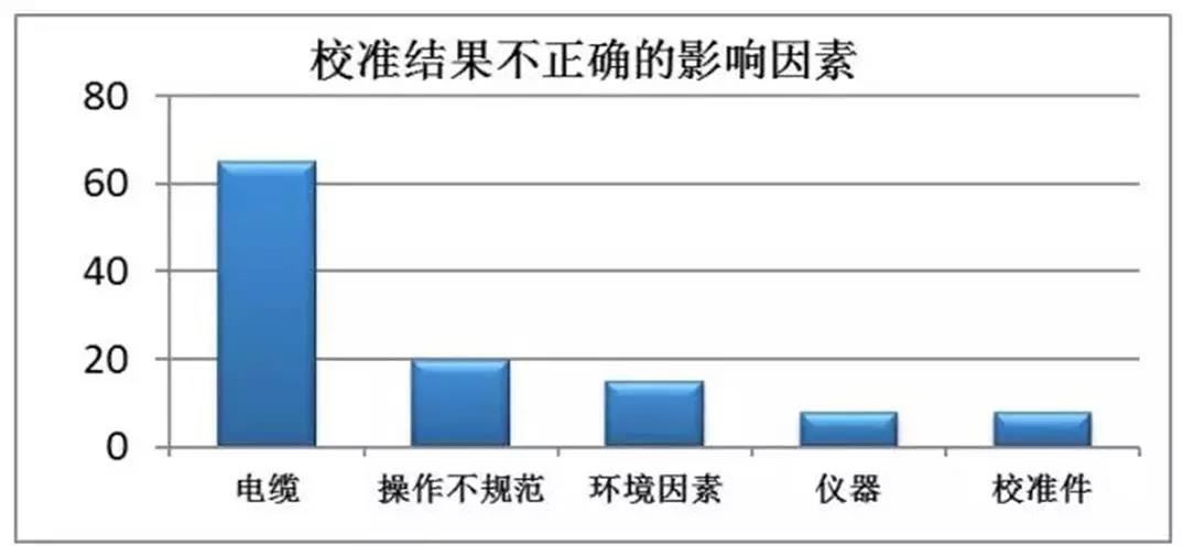

三、请使用高质量的电缆
数据统计结果显示,质量高的电缆对测试有着事半功倍的效果,而差电缆则会让校准结果出现难以预料的偏差,从而花费大量时间查找问题。
好马配好鞍!花了大价钱买仪器和校准件,为什么不舍得给配个高质量的电缆呢?
