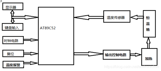

一.硬件方案
根据恒温箱控制器的功能要求,并结合对51系列单片机软件编程自由度大,可用编程实现各种控制算法和逻辑控制。所以采用AT89C52作为电路系统的控制核心。按键将设置好的温度值传给单片机,通过温度显示模块显示出来。初始温度设置好后,单片机开启输出控制模块,使电热器开始加热,同时将从数字温度传感器DS18B20测量到的温度值实时的显示出来,当加热到设定温度值时,单片机控制声光报警模块,发出声光报警,同时关闭加热器。当自然冷却到设定温度50摄氏度以下时,单片机再次启动加热器,如此循环反复,以达到恒温控制的目的。
主要由51单片机+最小系统+数码管显示模块+数码管驱动模块+温度采集模块+蜂鸣器模块+LED指示灯模块+继电器驱动模块+按键模块,如图:

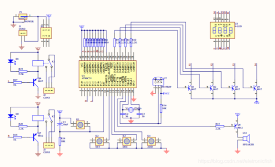

三.设计原理图
(1)原理图主要采用AD软件进行设计,如图:

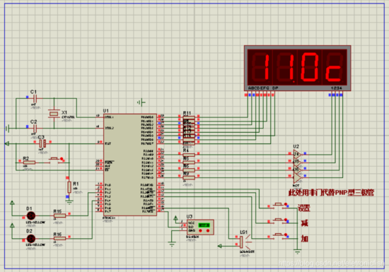

(2)Protues仿真图如下:

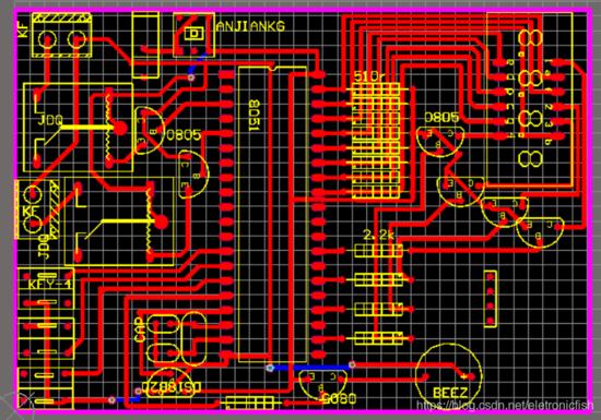

(3)PCB图如下:

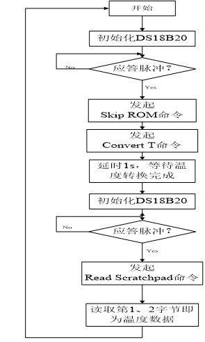

(1)温度采集程序流程图

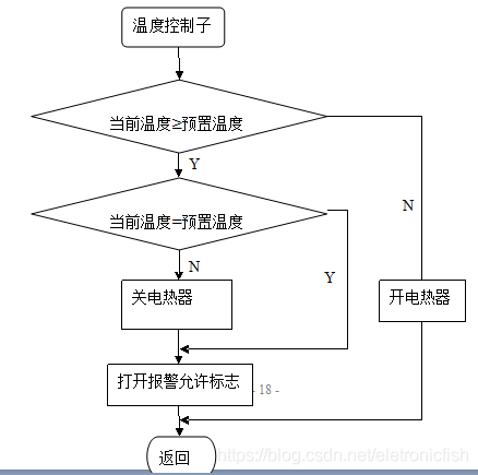

(2)温控程序流程图
