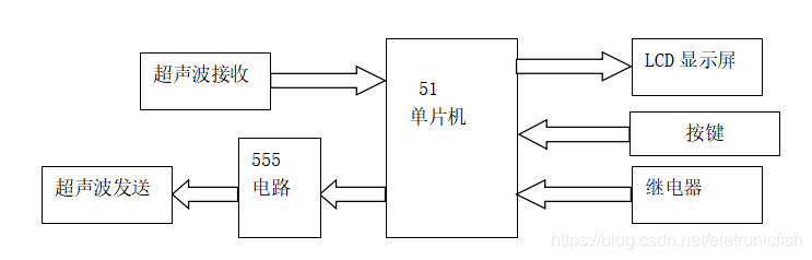

一.硬件方案
利用超声波传输中距离与时间的关系,采用8051单片机进行控制及数据处理,设计出了能精确测量两点间距离的超声波液位检测系统。并通过液位的高低开,通过控制继电器,选择注水或者放水。
主要由51单片机+HC-SR04超声波传感器+LCD1602液晶+水泵+按键+蜂鸣器+继电器设计而成;如图:

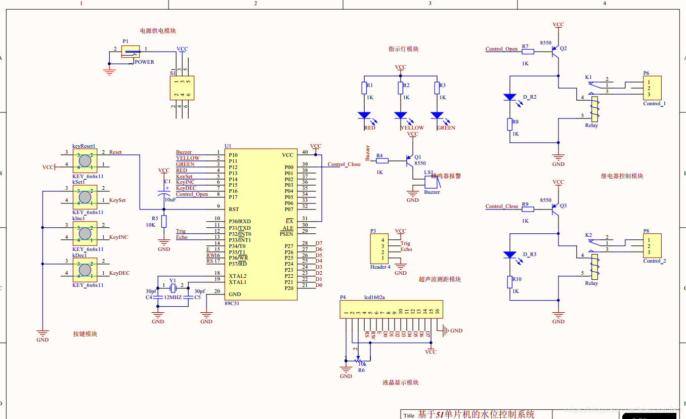

三.设计原理图
(1)原理图主要采用AD软件进行设计,如图:

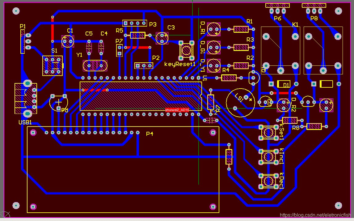

(2)PCB,如图:
