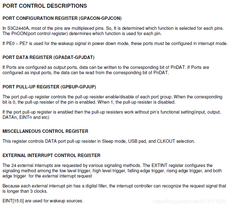

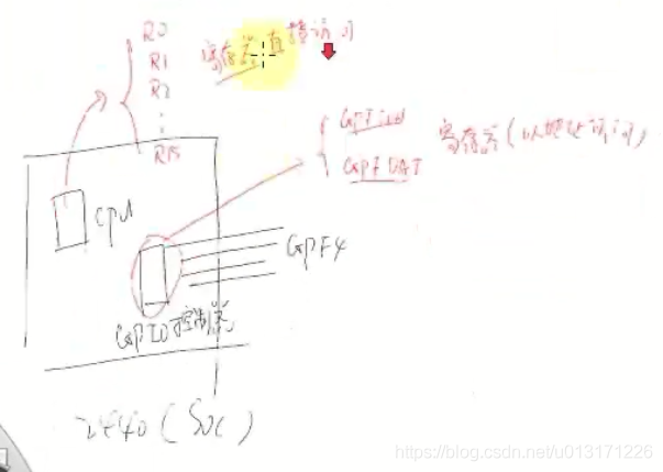

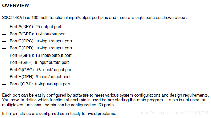

1.S3C2440GPIO简单介绍
GPIO即General-purpose input/output ,这些管脚除了可以用作输入输出外,还可以配置成一些其他的功能,例如I2C,UART等,其实就是管脚复用的思想。
所有的这些管脚主要通过下面的寄存器进行控制,

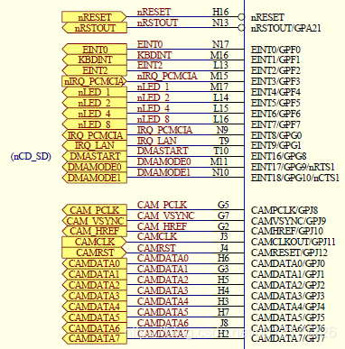

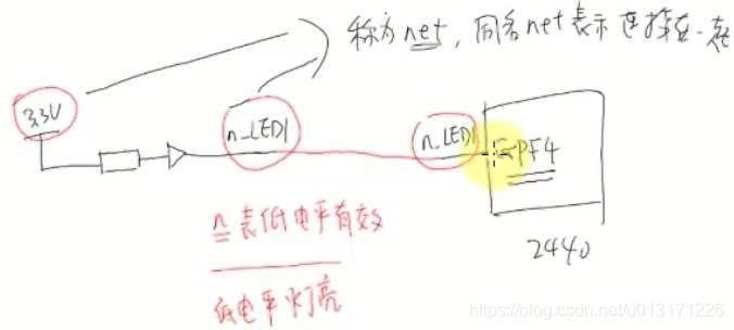

2.JZ2440原理图
从上面的原理图截图中我们可以看到:

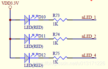

1.我们的nLED_1,nLED_2,nLED_4是连接到3.3V电源上的,所以我们的管脚需要输出低电平,LED灯才会亮。
2.我们的nLED_1,nLED_2,nLED_4是连接到s3c2440的GPF4,GPF5,GPF6上面的。
另外,在原理图中还有如下知识点。
3.控制GPF管脚
我们需要控制GPF引脚控制LED灯,下面的问题就是我们怎么让GPF4输出0,
a.首先把该管脚配置为输出引脚,
b.设置它的状态。

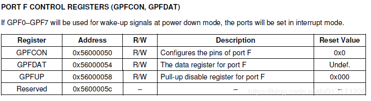

然后我们在s3c2440的芯片手册中找到GPF引脚相关的寄存器。

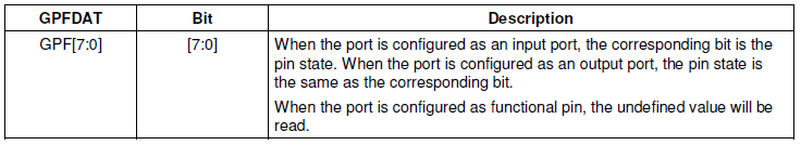

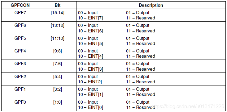

我们通过设置GPFCON寄存器的[9:8]为01将GPF4配置为输出功能。把0000,0001,0000,0000=0x0100写到地址0x56000050上面。
设置PGFDAT[4]为0,则该管脚会输出低电平,此时LED点亮。把0000000=0x00写到地址0x56000054上面。
设置PGFDAT[4]为1,则该管脚会输出高电平,此时LED熄灭。把00010000=0x10写到地址0x56000054上面。
另外有一点需要注意,就是我们的CPU里面有R0,R1,.....R15,这些寄存器我们可以直接访问,而像GPFCON,GPFDAT这些寄存器我们访问的时候要通过地址去访问。
