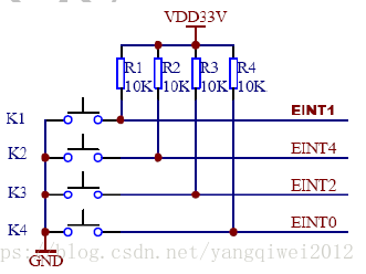

1. TQ2440按键接口电路
K1 -- EINT1 -- GPF1
K2 -- EINT4 -- GPF4
K3 -- EINT2 -- GPF2
K4 -- EINT0 -- GPF0

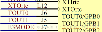

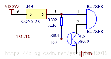

3. 蜂鸣器接口电路
TOUT0 -- GPB0 , 高电平 beep响
4.蜂鸣器参考代码
在以上代码基础上增加beep.c ,beep.h,修改Main.c,按键1按下时蜂鸣器响。
