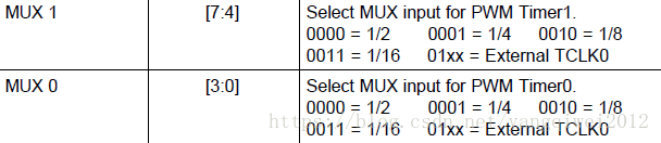

2.1 设置定时器频率
TCFG0 – 控制定时器频率,8位可编程预分频器
TCFG1 – 控制定时器频率,多路开关
如设置Timer0的输入频率为62.5kHz,则
50MHz / 62.5kHz =800 ==> TCFG1为8分频,TCFG0为99(99+1=100)
rTCFG0 &=~(0xFF);
rTCFG0 |= 99;
rTCFG1 &=~(Ox0F);
rTCFG1 |= 2;

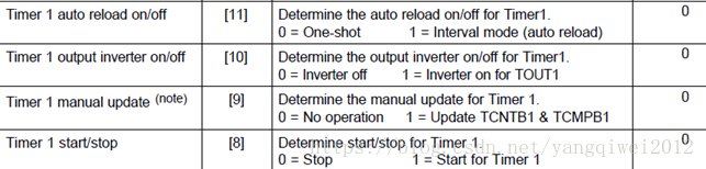

2.2 设置定时器工作模式
TCON寄存器 (以定时器1为例)--- 控制定时器工作模式及开启状态

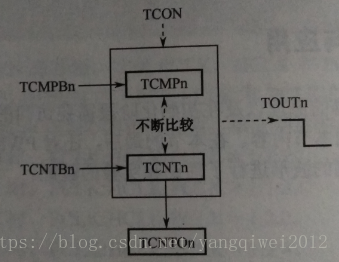

PWM定时器内部原理:
TCMPn和TCNTn是内部寄存器,不用设置。
TCNTBn(Timer Count Buffer register)是装入初始值。
TCMPBn(Timer Compare Buffer register)是装入比较值。
TCON[9]=1时,将TCNTB1和TCMPB1的值分别装入内部的TCNT1和TCMP1。
TCON[8]=1时,TCNT1进行减1计数,当TCNT1=TCMP1时,TOUT1取反。
启动一个定时器:

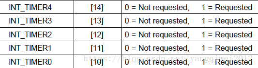

当定时器减1计数为0时,SRCPND(Source Pending)相应位将置1,通过检测相应位来判断定时时间到。(默认定时器中断为屏蔽,所以定时器中断没有打开)。清除定时器中断标志的方法是,再次向SRCPND相应位写入1。
SRCPND
