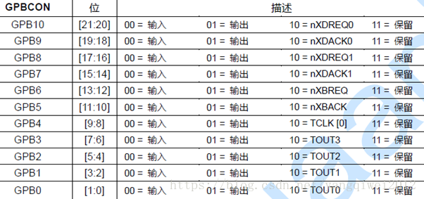

TOUT0即是GPB0,GPB0接蜂鸣器,因此可以利用Timer0的PWM功能实现蜂鸣器发声。
如上图可知,需要把GPBCON[1:0] 设置为2。

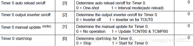

关于TCON[2] :该位只是定义TOUT0的极性是否反相。只要TCNT0=TCMP0,则TOUT0就会翻转,与TCON[2]无关。

rGPBCON &= ~(3<<0);
rGPBCON |= (2<<0);

rTCON |= (1<<1);
rTCON &= ~(1<<1);
rTCON |= (0xd); //Timer0 on. 0x9--same effect
