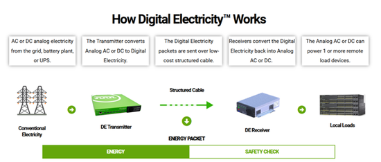

到底什么是 Digital Electricity™?Digital Electricity 是为线路供电的系统,是一种通过结构化铜线从集中存储单元为远程设备供电的方案。它不仅可通过轻量级数据线安全传输高压电,而且还可为下游电源负载提供小电流。它是一种原生输电数字形式,可视为近 150 年来继首次利用的 AC 及 DC 格式之后的第三种功率格式。
工作原理是怎样的?VoltServer 产品将常规电流将分解成小脉冲或“能量包”。每个能量包从内含本地嵌入式处理器的发射器发送至接收器。利用数字信号处理引擎对每个能量包进行分析,以确定配电的精确性和安全性。如果检测到故障,就停止发送下一个能量包。每个包只含极少的能量,所以单独传输时,对人、动物、系统或建筑物均无危害。接收器可将数字电流转换回模拟 AC 或 DC 电流,为本地负载供电。
image.png?imageView2/2/w/550
每个电流包都从发射器发送至接收器。每个包只含极少的能量,可进行安全检查。每个能量包对人、动物、系统或建筑物均无危害。VoltServer 产品由美国国家认可的测试实验室针对安全与 EMC 标准列出并通过其认证。
VoltServer 联合创始人兼首席执行官 Stephen Eaves 解释道:“设想一下,一股强大的水流通过您的管道系统。如果一根管道爆裂,高压可能会伤到人。反之,把水流分解成数百万个水滴。这些水滴可以重新组合在一起,得到所需的水量,但每一滴水都很安全。数字电流与之类似,它只将少量的能量放入能量包中。每个包都变得很安全,集中转换后仍然能满足总体电源需求。”
