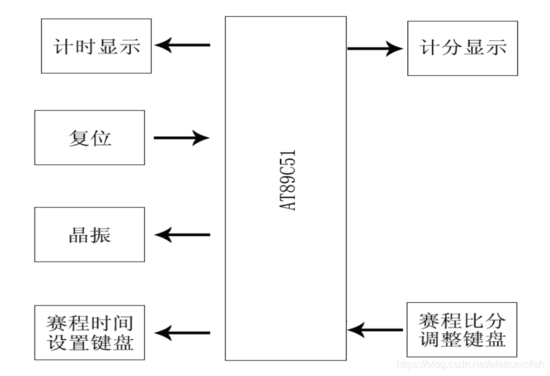

一.硬件方案
本设计采用51单片机作为核心元件,利用两个供阴的三位一体数码管来显示两队的分数,一个四位一体数码管显示时间的计时。显示分数范围可达0~999分,足够赛程计分的需要。四位一体数码管中2个用于显示分钟,2个用于显示秒钟。比赛前,将时间设置好,比赛开始时启动计时,直至倒计时到零为止。计时范围达到0~99分钟,能满足实际赛程计时的需要。为了配合计时器调整时间和计分器校正比分,设计了6个按键,4个用于输入甲、乙两队的分数,另2个用于启动和暂停赛程时间。另外,还设计了定时报警系统,即比赛时间到时,扬声器发出报警声提示赛程结束。
硬件主要为:STC89C52单片机+最小系统+数码管显示模块+数码管驱动模块+蜂鸣器模块+按键模块;

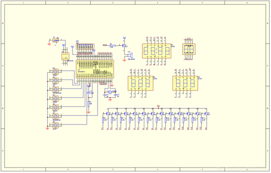

(1)原理图主要采用AD软件进行设计,如图:

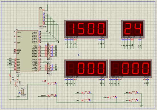

(2)Protues仿真图如下:

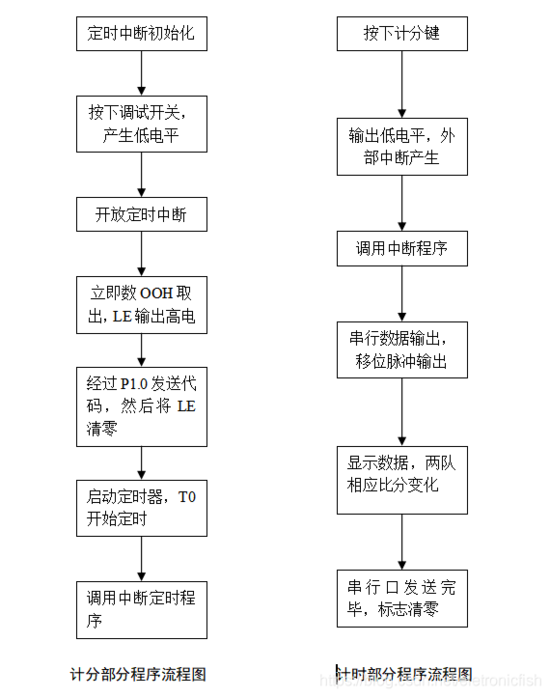

(1)程序流程图
