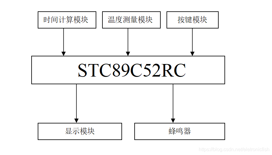

硬件主要由51单片机+最小系统+LCD液晶显示电路+DS1302时钟电路+蜂鸣器提示音电路+DS18B20温度采集电路+按键电路;
在这里插入图片描述
二.设计功能
(1)本采用STC89C51/52RC(与AT89S51/52、AT89C51/52通用)单片机作为主控制器;
(2)时钟芯片采用DS1302,温度传感器采用DS18B20;
(3)有一组闹钟和阴历显示功能,有闰年补偿,可以准确及正确的显示时间等信息。
(4)可以显示年、月、日、时、分、秒、星期、温度、农历和闹钟设定。
(5)电路上的纽扣电池可在掉电后给时钟芯片供电,重上电后不用重新调时。

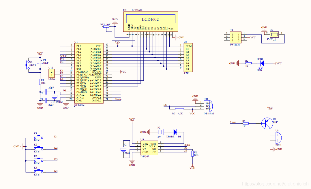

三.设计原理图
(1)原理图主要采用AD软件进行设计,如图:

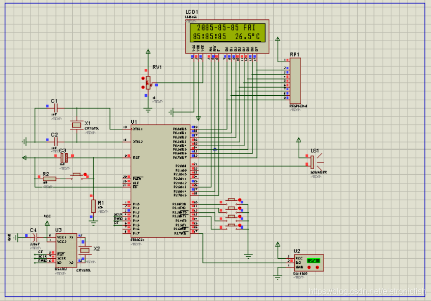

(2)Protues仿真图如下:
