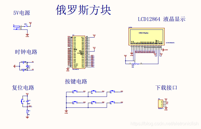

一.硬件方案
本设计采用STC89C52RC单片机作为系统的芯片,实现人机交互、娱乐等功能。选用LCD12864实现俄罗斯方块游戏界面、图形显示;选用独立按键实现游戏控制。本设计实现的基本功能是:用按键控制目标方块的变换与移动;消除一行并计分,方块堆满时结束游戏等俄罗斯方块的基本功能。

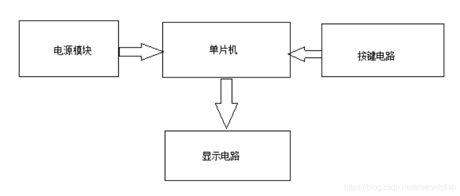

硬件主要由51单片机+最小系统电路+按键电路+12864液晶显示电路设计而成。
在这里插入图片描述
二.设计功能
(1)主控芯片基于STC89C51/52(与AT89S51/52、AT89C51/52通用)单片机;
(2)采用LCD12864液晶显示屏;
(3)共有7个按键,除复位按键外,其余六个按键分别为:左移、右移、变形、下降、暂停、确定;
(4)设计有0~9个关卡,达到一定分数自动升级;
三.设计原理图
(1)原理图主要采用AD软件进行设计,如图:

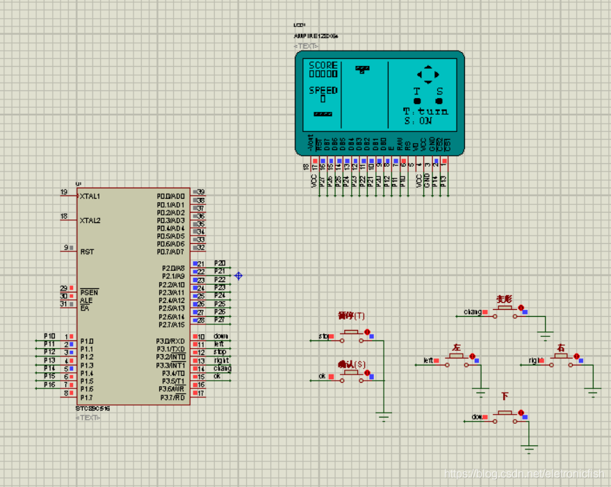

(2)Protues仿真图如下:

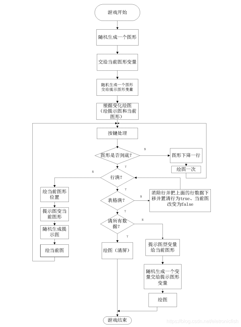

(1)程序流程图
(2)主程序源码
