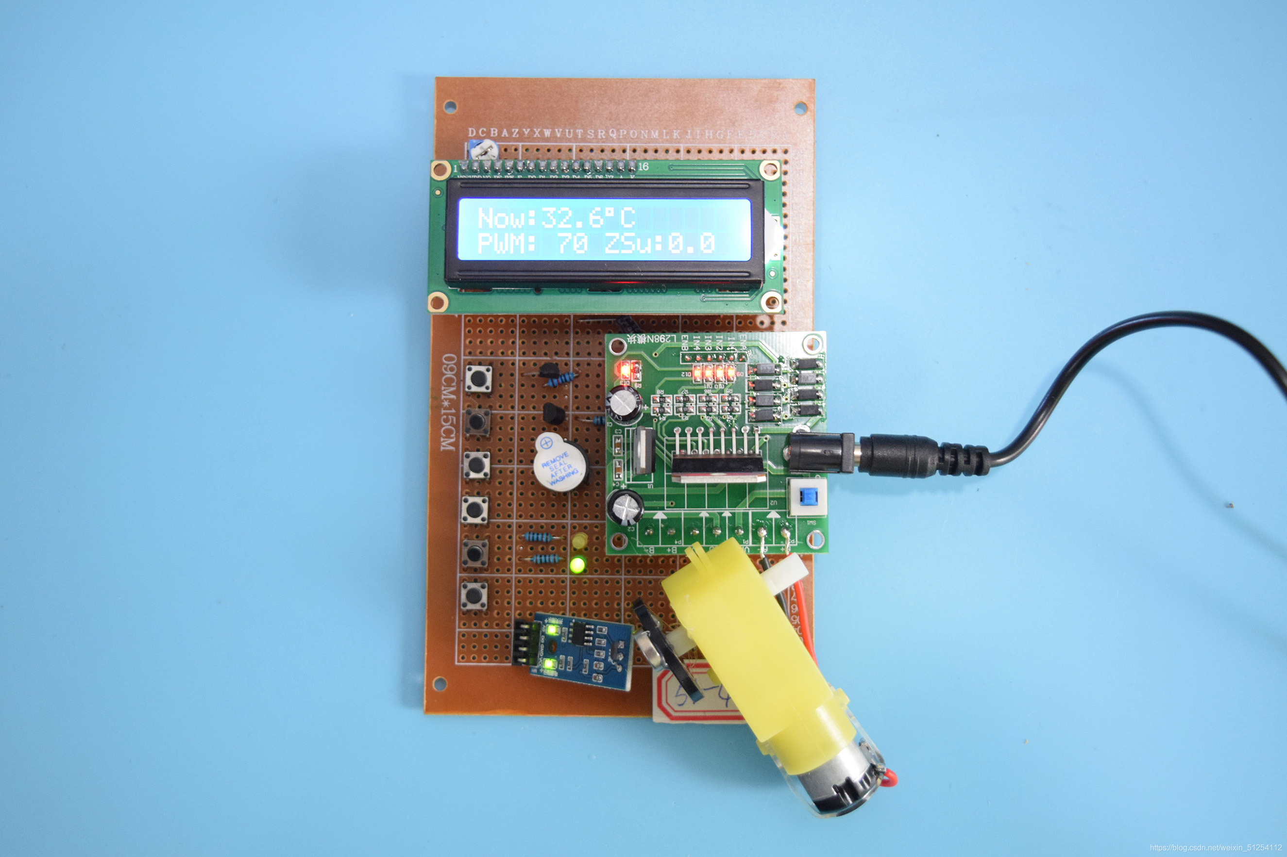

2021年10月18日 | 基于51单片机电机PWM调速控制系统霍尔测速仪温度检测
2021-10-18 来源:eefocus
51单片机电机PWM调速控制系统霍尔测速仪温度检测4
本系统由STC89C52单片机、LCD1602液晶显示、L298N电机驱动模块
、按键、霍尔传感器、DS18B20温度传感器及电源组成。
1、通过按键可以控制电机的启动、停止、正转、反转、加速、减速。
2、通过温度传感器DS18B20检测温度。
3、通过液晶显示温度、PWM档位值、速度。
4、温度超过50度蜂鸣器报警。
按键说明
启动  停止
正传  反转
加速  减速
