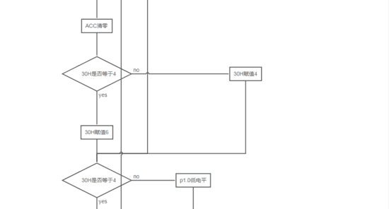

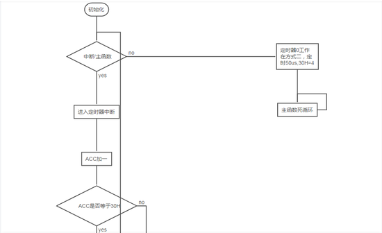

代码思路
image.png?imageView2/2/w/550

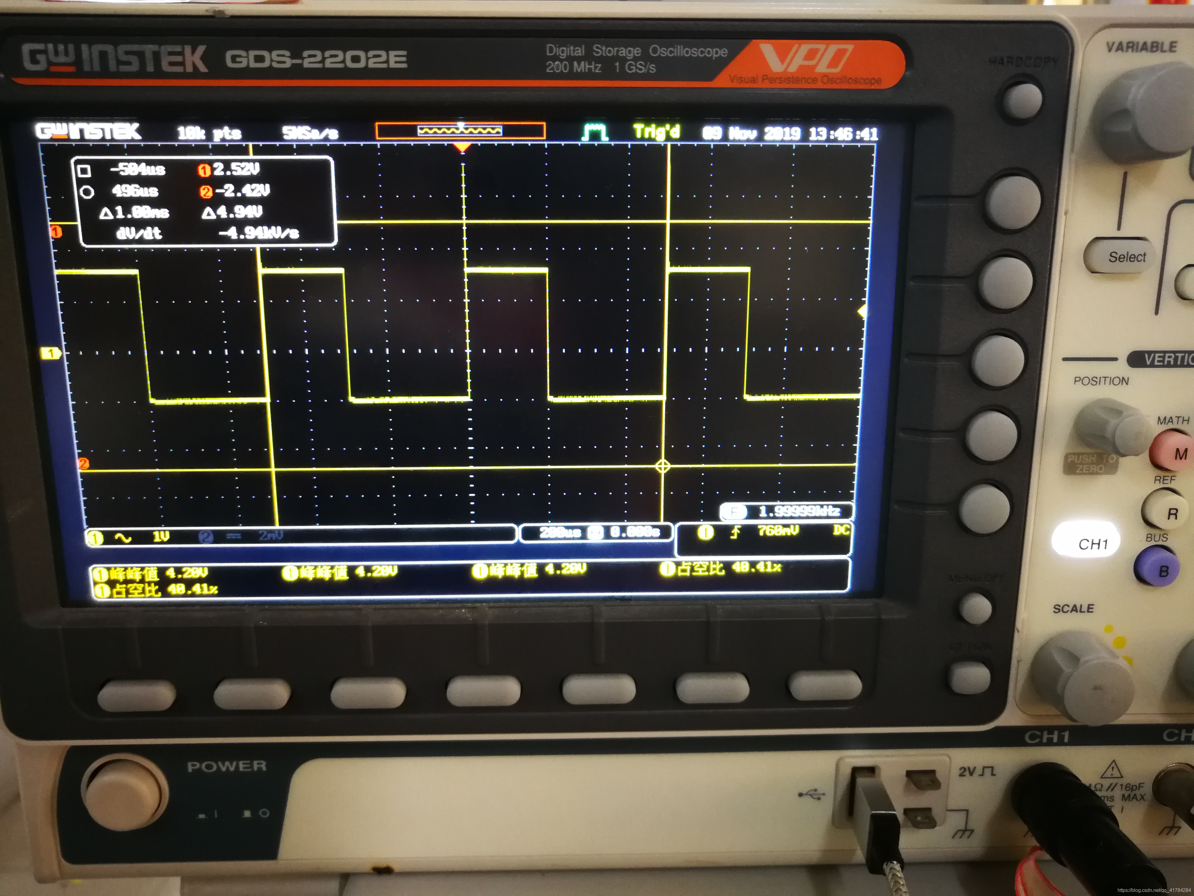

代码效果
在这里插入图片描述
