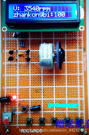

制作出来的实物:
在这里插入图片描述

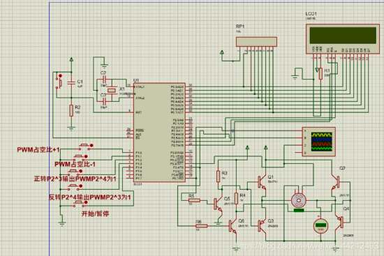

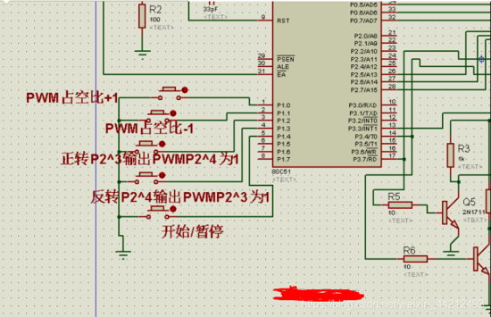

单片机直流电机控制转速仿真原理图如下
在这里插入图片描述
在这里插入图片描述

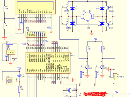

电路原理图如下:
在这里插入图片描述

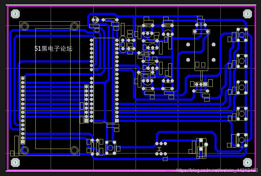

PCB图如下:
在这里插入图片描述
