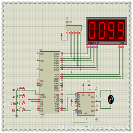

直流电机PWM控制系统的主要功能包括:实现对直流电机的加速、减速以及电机的正转、反转和急停,并且可以调整电机的转速,能够很方便的实现电机的智能控制。
主体电路:即直流电机PWM控制模块。这部分电路主要由AT89S52单片机的I/O端口、定时计数器、外部中断扩展等控制直流电机的加速、减速以及电机的正转和反转,并且可以调整电机的转速,能够很方便的实现电机的智能控制。其间是通过AT89S52单片机产生脉宽可调的脉冲信号并输入到L298驱动芯片来控制直流电机工作的。该直流电机PWM控制系统由以下电路模块组成:
设计输入部分:这一模块主要是利用带中断的独立式键盘来实现对直流电机的加速、减速以及电机的正转、反转和急停控制。
设计控制部分:主要由AT89S52单片机的外部中断扩展电路组成。直流电机PWM控制实现部分主要由一些二极管、电机和L298直流电机驱动模块组成。
设计显示部分: LED数码显示部分,实现对PWM脉宽调制占空比的实时显示。
