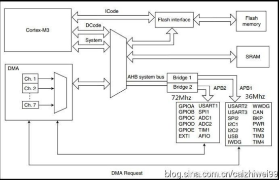

1 STM32总线
首先,说点不靠谱的,APB和AHB总线,我个人感觉这个类似于个人PC系统里的北桥和南桥总线。
南桥总线上挂接的都是鼠标、键盘这些慢速的设备,北桥上挂接显卡等高速设备。南桥频率低,北桥频率高。另外,南桥最后也要接到北桥上。
这些感觉都类似于APB和AHB。
  • AHB,是Advanced High performance Bus的缩写,译作高级高性能总线,这是一种“系统总线”。
AHB主要用于高性能模块(如CPU、DMA和DSP等)之间的连接。AHB 系统由主模块、从模块和基础结构(Infrastructure)3部分组成,整个AHB总线上的传输都由主模块发出,由从模块负责回应。
  • APB,是Advanced Peripheral Bus的缩写,这是一种外围总线。
APB主要用于低带宽的周边外设之间的连接,例如UART、1284等,它的总线架构不像 AHB支持多个主模块,在APB里面唯一的主模块就是APB 桥。再往下,APB2负责AD,I/O,高级TIM,串口1;APB1负责DA,USB,SPI,I2C,CAN,串口2345,普通TIM。
  • 这两者都是总线,符合AMBA规范。
ARM公司推出的AMBA片上总线受到了广大IP开发商和SoC系统集成者的青睐,已成为一种流行的工业标准片上结构。AMBA规范主要包括了AHB(Advanced High performance Bus)系统总线和APB(Advanced Peripheral Bus)外围总线。

用户可通过多个预分频器配置AHB总线、高速APB2总线和低速APB1总线的频率。
  • AHB和APB2域的最大频率是72MHZ。
  • APB1域的最大允许频率是36MHZ。
  • SDIO接口的时钟频率固定为HCLK/2。
  • 40kHz的LSI供独立看门狗IWDG使用,另外它还可以被选择为实时时钟RTC的时钟源。
  • 另外,实时时钟RTC的时钟源还可以选择LSE,或者是HSE的128分频。
  • RTC的时钟源通过RTCSEL[1:0]来选择。
  • STM32中有一个全速功能的USB模块,其串行接口引擎需要一个频率为48MHz的时钟源。该时钟源只能从PLL输出端获取,可以选择为1.5分频或者1分频,也就是,当需要使用USB模块时,PLL必须使能,并且时钟频率配置为48MHz或72MHz。
  • 另外,STM32还可以选择一个PLL输出的2分频、HSI、HSE、或者系统时钟SYSCLK 输出到MCO脚(PA8)上。

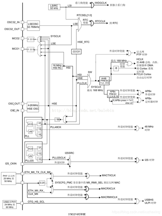

3.1 STM32F4时钟树
下图是STM32F4系列的时钟树。 在这里插入图片描述
STM32的时钟源主要有:内部时钟、外部时钟、锁相环倍频输出时钟。内部时钟、外部时钟又分为告诉时钟、低速时钟。锁相环倍频输出时钟又主PLL时钟、PLLI2S时钟。具体如下图所示。
1、LSI低速内部时钟:由内部RC振荡器产生,频率为32kHz。如图区域①;
2、HSI高速内部时钟:由内部RC振荡器产生,频率为16MHz。如图区域②;
3、LSE低速外部时钟:一般由外部晶振提供,频率为32.768kHz。如图区域③;
4、HSE低速外部时钟:一般由外部晶振提供,频率为4~26MHz。如图区域④;
5、主PLL时钟:由HSE或HSI提供。如图区域⑤;
6、PLLI2S时钟:由HSE或HSI提供。如图区域⑥;
在这里插入图片描述
3.2 时钟的流向
我们已经知道了各个时钟源的输入,那么有了输入的时钟源,各个时钟源又是分别输出给哪些外设工作。我们分别从时钟源输入处开始,根据走线和结点,寻找到相应的输出。对应编号如下图中所示。
1、LSI低速内部时钟:供给独立看门狗⑴、实时时钟RTC⑵
2、HSI高速内部时钟:供给系统时钟⑸、时钟输出1MCO1⑷、主PLL时钟⑹、PLLI2S时钟⑺
3、LSE低速外部时钟:供给实时时钟RTC⑵、时钟输出1MCO1⑷
4、HSE低速外部时钟:供给系统时钟⑸、实时时钟RTC⑵、主PLL时钟⑹、PLLI2S时钟⑺、时钟输出1MCO1⑷、时钟输出2MCO2⑶
5、主PLL时钟:供给系统时钟⑸、外设时钟⑻、时钟输出1MCO1⑷、时钟输出2MCO2⑶
6、PLLI2S时钟::供给I2S时钟⑼、时钟输出1MCO1⑷、时钟输出2MCO2⑶
在这里插入图片描述
HSI、HSE、主PLL时钟都可以供给系统时钟⑸,STM32的很多外设是挂载在AHB、APB总线桥上的,这些外设的时钟又是怎么样的,这就和系统时钟的流向有关了,系统时钟的流向分析如下:
1、供给时钟输出2MCO2⑶
2、供给以太网PTP时钟⑽
3、经AHBPRESC预分频器⑾后:HCLK到AHB总线、内核、存储器和DMA⒁,到Cortex系统定时器⒂,自由运行时钟⒃
4、经AHBPRESC预分频器⑾、APBxPRESC预分频器⑿后:供给APBx外设时钟⒄
5、经AHBPRESC预分频器⑾、APBxPRESC预分频器后⑿,再经倍频条件判断⒀处理后:供给APBx定时器时钟⒅
