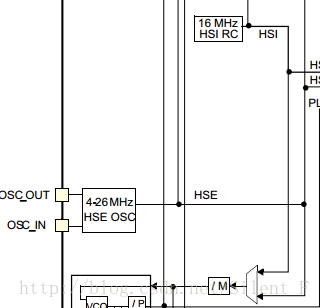

HSE,高速外部时钟
HSE是由外接的晶振产生的,是4MHz~26MHz。HSE产生时钟后会先经过一个分频器,这个分频系数是2~31,分频后的时钟才可以作为RTC时钟的一个选择。
HSI,高速内部时钟
这里写图片描述
由RC振荡器产生,精度不高。首先,可以作为MCO1的一个时钟来源,其次可以作为系统时钟的一个来源。向下会将时钟信号送给一个选择器,这个选择器可以选择来自HSE和HSI的信号。左边一个“/M”的分频器,会把选择的时钟/M之后产生一个频率,产生一个频率后就到了PLL。

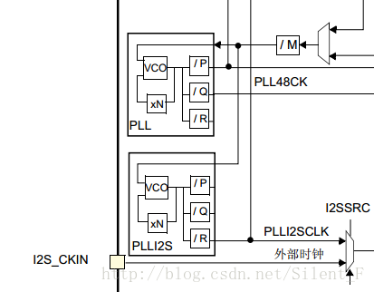

PLL,锁相环倍频输出
这里写图片描述
上面的叫主PLL,下面的叫专用PLL。主PLL产生两种时钟,一种作为系统时钟;一种叫作PLL48CK的时钟,用于USB OTG的时钟。专用PLL时钟主要是给I2S模块使用,因为I2S主要处理音频问题,对于频率的要求比较高,所以就有一个专用PLL。时钟信号从“/M”分频器出来后,进入“xN”的倍频器,然后在“/P”、“/Q”或者“/R”,“/P”出来后作为系统时钟;“/Q”出来后作为PLL48CK时钟;“/Q”出来后作为I2S时钟。从这里我们就能计算出从PLL出来的时钟频率,假设从选择器进去的时钟频率为f,PLL=(f/M)(N/P)或者PLL=(f/M)(N/Q)或者PLL=(f/M)*(N/R)。
