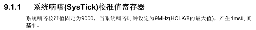

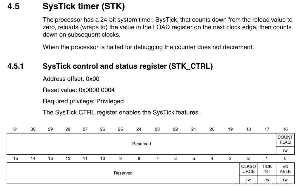

SysTick是存在于stm32内核的定时器,嵌套在NVIC中,24位,只能递减。在stm32中文参考手册中,对于SysTick的描述其实很少,主要如下。systick的时钟可以为AHB时钟,或者是AHB时钟8分频=9M。而校准值固定为9000,也就是说,当时钟频率为9M时,9000的固定值对应1ms时间基准,9000 000对应1s时间。

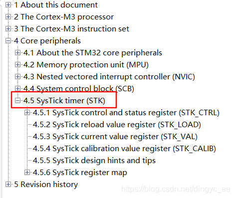

在core-CM3编程手册中,有配置systick的寄存器描述。
SysTick控制和状态寄存器STK_CTRL
位描述:

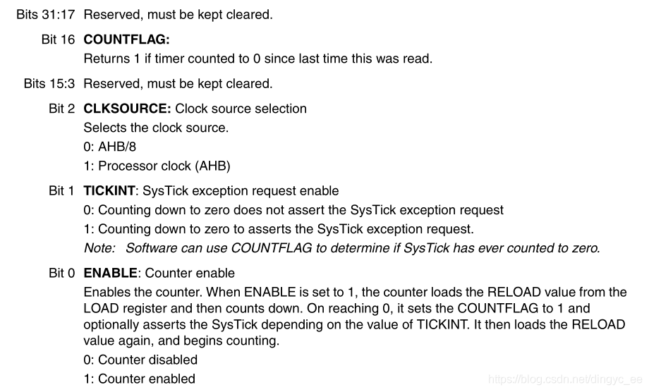

COUNTFLAG:如果上一次计数到0,则返回1,为计数标志。
CLKSOURCE:选择时钟源,为0时即为AHB时钟8分频,为1时直接就等于AHB总线时钟。
TICKINT:SysTick异常请求使能,该位为1则计数值减到0时发起系统异常请求,为0时不响应。
ENABLE:该位为1时,计数值从重装载值寄存器开始往下递减,当减到0,会设置COUNTFLAG标志位为1,并根据TICKINT的值来选择是否发起系统异常请求,然后重新装初始值,开始计数。

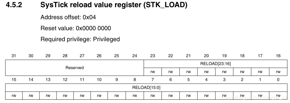

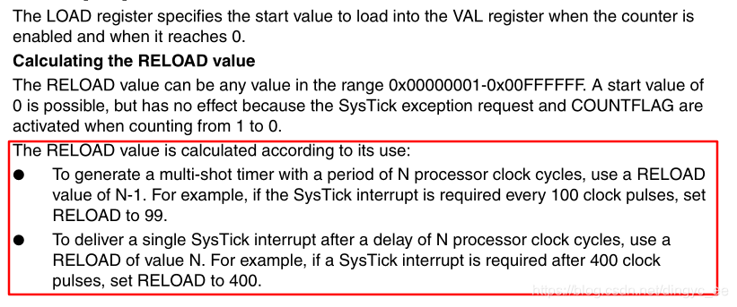

STK_LOAD重装载值寄存器,设置计数初值。值得注意的是,SysTick是减到0,一次完整的计数过程是0 - 99 - 98 -... -0共100个数,这是循环计数过程。因此,如果我们希望的计数值为N,实际上要写入到LOAD寄存器的值必须为N-1,这个非常重要。
另外,如果是希望计数只触发一次,则填入的值还是N,因为少了一个0-N的一次记数,这些都有寄存器描述,最常用的循环计数还是初始值为N-1

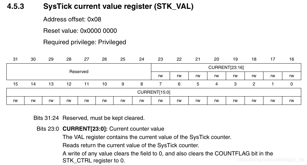

还有一个当前计数值寄存器,该寄存器一旦写入就会将当前寄存器的所有位清零,并还会把CPUNTFLAG标志位清0,所以我们不要鬼这个寄存器进行写入操作。

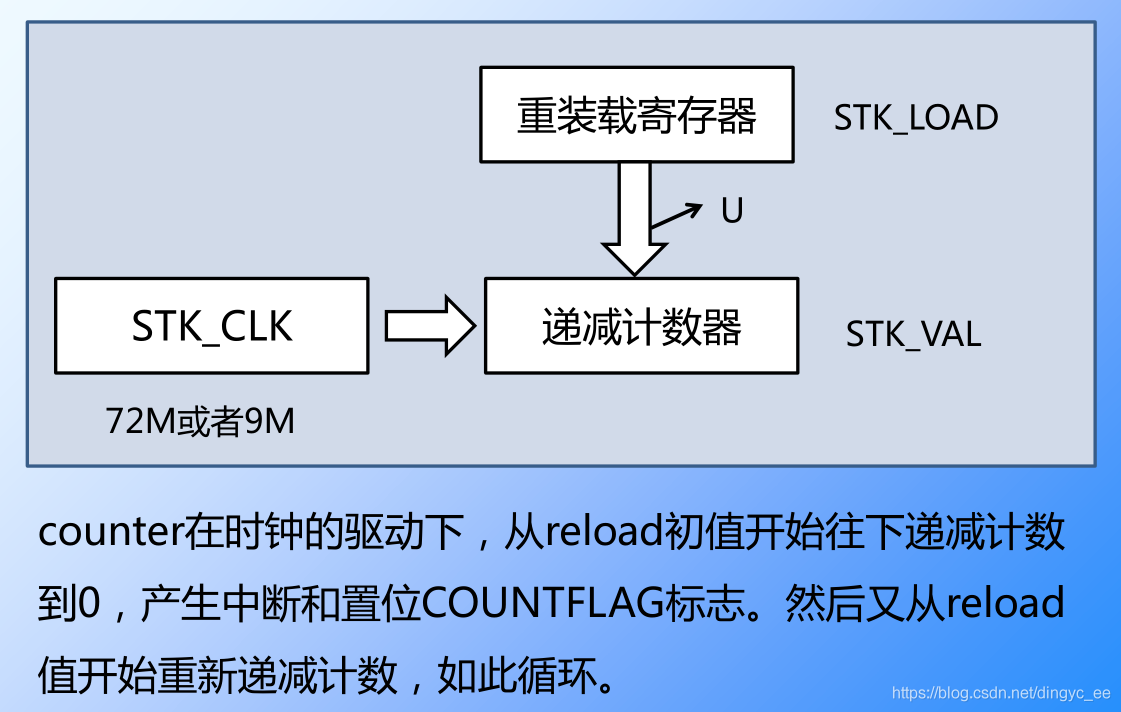

野火给出的框图如下,也是在说明上述意义。
SysTick定时时间的计算:
时间t   单词执行的时间,和reload CLK有关;
CLK  9M或72M,由CTRL寄存器配置;
reload值,24位,用户配置;
所以就有下面的配置:
t = reload * (1 / CLK)
CLK = 72M时,t = (72) * (1 / 72M) = 1us,此时reload = 72
CLK = 72M时,t = (72000) * (1 / 72M) = 1ms,此时reload = 72000
注意,这是单次计数,所以reload = N,就是从N到0,实际上计数N次。而循环计数时,reload要设置为N-1,因为从N-1到0计数N-1次,再从0到N-1计数一次,这才是一个完整的循环周期。

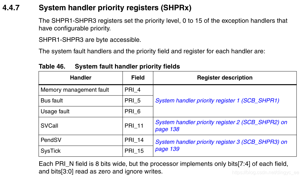

固件库设置中断优先级的标准函数,首先判断中断标号<0(内核)还是>=0(外设),如果是外设的中断非常简单,直接设置IP寄存器的高4位(priority << 4),如果是内核的中断,不是设置NVIC_IP寄存器,而是设置SCB_SHPR寄存器。

当SysTick和外设同时产生中断时,根据4位数的数值大小来解析中断优先级的高低。
