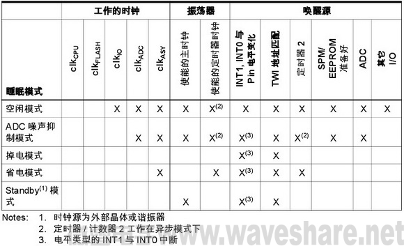

Standby 模式
当 SM2..0 为 110 ,且选择了外部晶体振荡器或陶瓷谐振器作为时钟源, SLEEP 指令使MCU进入Standby模式。这一模式与掉电模式唯一的不同之处在于振荡器继续工作。其唤醒时间只需要 6 个时钟周期。
Table 19. 在不同睡眠模式下活动的时钟以及唤醒 MCU 的来源。
