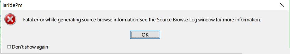

IAR for STM8弹窗:Fatal error while generating source browse infomation.See the Source Browse Log window for more infomation

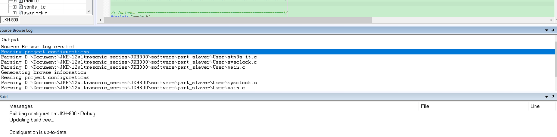

在这里插入图片描述这种情况是因为.c或者.h文件的包含路径中有中文,将中文改成英文之后重新设置路径,会如下正常运行。
正常运行如下:
在这里插入图片描述
