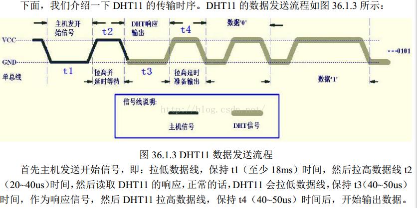

最近希望恢复性学习一下STM8的相关知识,于是我选择了从头开始写温湿度传感器DHT11驱动代码的方式。其中遇到一些问题,也有一些收获,希望会帮助到遇到类似问题的朋友,也希望不足之处得到大家的指导
      首先介绍一下DHT11的必要知识
     一 复位时序 以及 数据时序
   下面是数据时序
此外,根据数据手册得知,一次通信需要的时间是3毫秒左右,这很重要,在后面的BUG分析环节会说到
二 贴上关键代码以及分析
