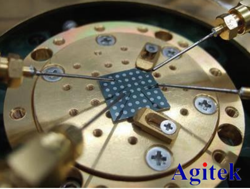

随着器件几何尺寸的减小,半导体器件特性测试对测试系统的要求越来越高。通常这些器件的接触电极尺寸只有微米量级,这些对低噪声源表,探针台和显微镜性能都提出了更高的要求。

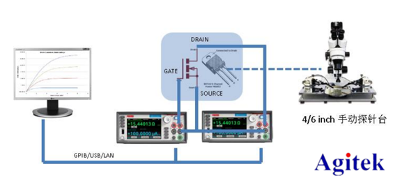

针对I-V 特性测试难点,安泰测试建议可采用keithley高精度源测量单元(SMU)为核心测试设备,配备使用简便灵活、功能丰富的 CycleStar 测试软件,及精准稳定的探针台。
图:系统配置连接示意图

这是一个简单易用的I-V特性测试方案,无论对于双端口或三端口器件,如二极管、晶体管、场效应管都很适用。
• 二极管特性的测量与分析
• 双极型晶体管 BJT 特性的测量与分析
• MOSFET 场效应晶体管特性的测量与分析
• MOS器件的参数提取

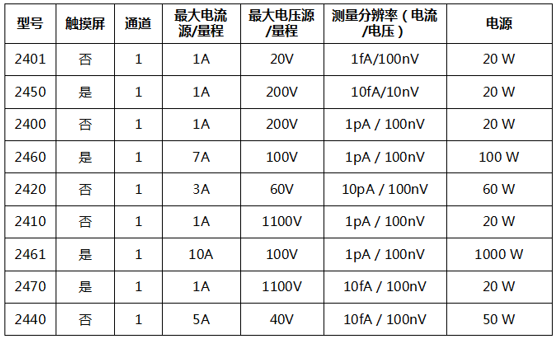

吉时利源表简介及热门型号推荐:
吉时利源表将数字万用表 (DMM)、电源、实际电流源、电子负载和脉冲发生器的功能集成在一台仪器中。通过吉时利源表进行分立器件 I-V 特性测试时,支持同时操作两台吉时利源表,轻松完成三端口器件测试。此外,因为吉时利源表兼顾高精度和通用性,广泛适用于教育、科研、产业等众多行业。
