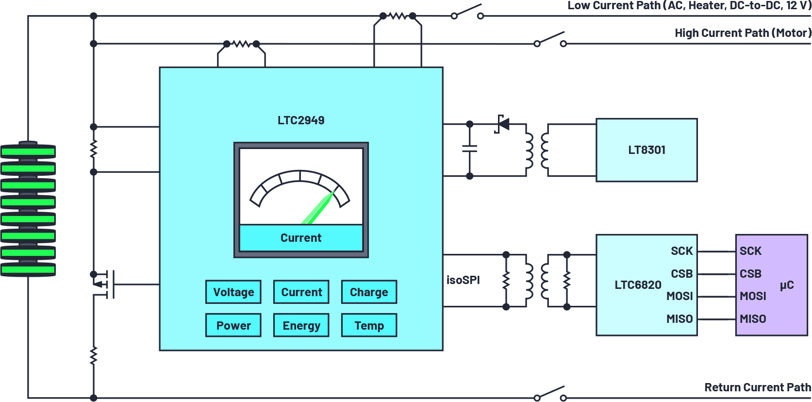

LTC2949专为EV设计,是一款高精度电流、电压、温度、电荷、功率、电能计量器件。通过测量这些关键参数,系统设计人员就有了必要的数据来计算整个电池堆的实时SOC和SOH以及其他品质因数。图2给出了用在高边电流检测配置中的LTC2949的框图。这里,LTC2949采用可调浮动拓扑,因而能够监视电压非常高的电池堆,而不受其自身的14.5 V电压额定值的束缚。LTC2949的电源通过LT8301隔离反激式转换器提供,VCC连接到电池正极。
316702-fig-02.jpg?imageView2/2/w/550
图2.高边电流检测配置中LTC2949浮动EV电池监控器的典型连接。LTC2949的电源由LT8301反激式转换器提供,VCC连接到电池正极。

驾驶员会喜欢LTC2949的数字输出和精度,而系统设计人员会喜欢LTC2949的模拟性能以及将其无缝集成到几乎所有EV BMS中的能力。LTC2949的核心是五个轨到轨、低失调、Σ-Δ ADC,可确保精确测量电压。在这五个ADC中,两个20位ADC可用来测量两个检测电阻上的电压(如图2所示),并以令人吃惊的0.3%精度推断出流过两个独立电源轨的电流。LTC2949具有小于1 µV的失调电压,而且能提供异常高的动态范围。同样,电池堆的总电压测量可达18位和0.4%的精度。两个专用功率ADC检测分流和电池堆电压输入,产生精度为0.9%的功率读数。最后一个15位ADC可用来测量多达12个辅助电压,方便与外部温度传感器或电阻分压器一起使用。利用内置多路复用器,LTC2949可在12个缓冲输入的任何一对之间以0.4%的精度执行差分轨到轨电压测量。
为了简化设置,LTC2949的五个ADC形成三个数据采集通道。每个通道可以根据应用需要配置为两种速度之一,如表1所示。例如,可以使用两个通道监视单个分流电阻:一个通道用于慢速(100 ms)高精度电流、功率、电荷和电能测量;另一个用于快速(782μs)电流快照,与电池堆电压测量同步,以进行阻抗跟踪或预充电测量。或者,两个独立通道监视两个不同大小的分流电阻(同样如图2所示),使得用户可以平衡每个分流电阻的精度和功率损耗。同时,第三个辅助通道可以对可选的缓冲输入进行快速测量,或者对两个可配置输入(堆电压、芯片温度、电源电压和基准电压)进行自动轮循(RR)测量。

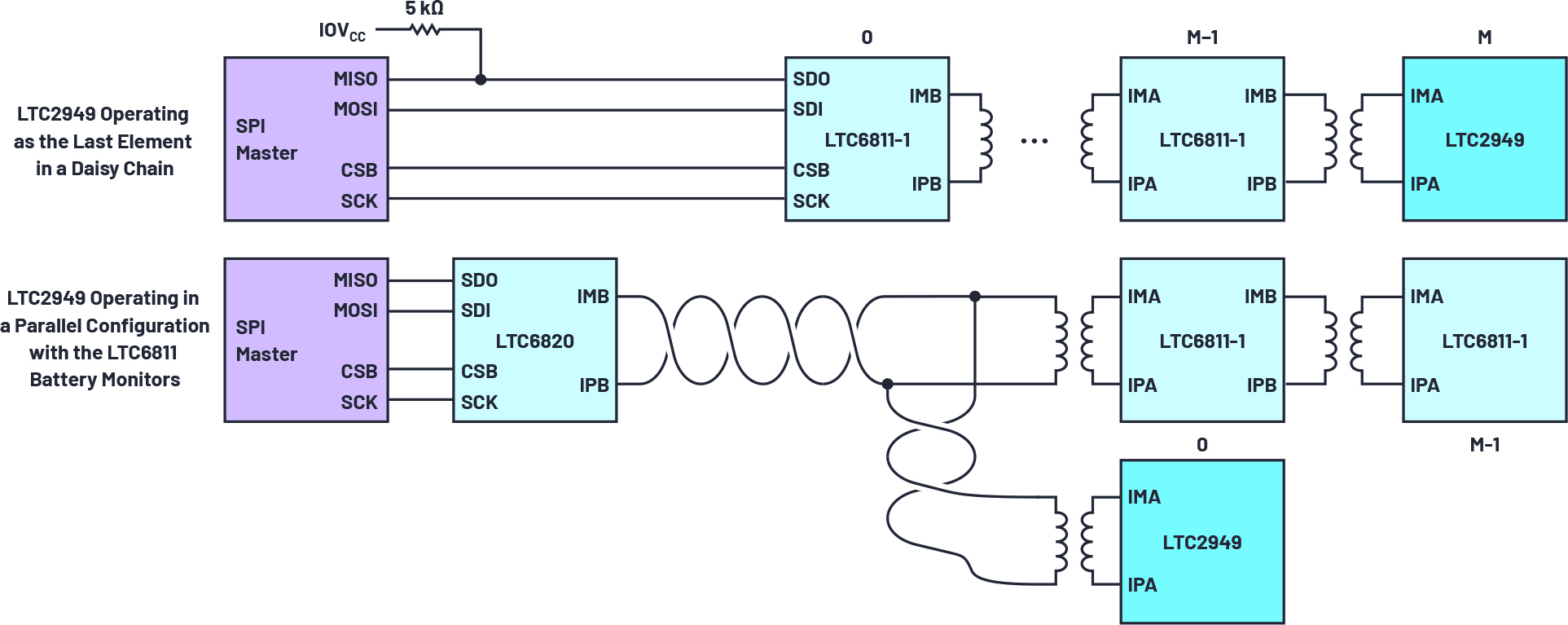

LTC2949上有一个标准SPI接口用于直接连接MCU。另外还有ADI公司专有的isoSPI接口。isoSPI对标准芯片级SPI的物理层进行了调适,以充分发挥经济高效的分布式电池组架构的潜力。isoSPI针对高电压和高噪声系统而设计,可在长达100米的电缆上提供高达1 Mbps的安全可靠的信息传输,仅使用单根双绞线电缆和简单的脉冲变压器。isoSPI还比其他板载隔离解决方案便宜。图3显示了LTC2949如何利用isoSPI,其与LTC6811-1一起用作菊花链或可寻址并行配置中的最后一个元件。
316702-fig-03.jpg?imageView2/2/w/550
图3.LTC2949 isoSPI配置
