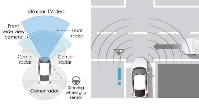

构成以上功能的硬件,主要依靠的是前向单目摄像头+微波雷达,实现的功能相对单一。到了2022年,Honda SENSING 360依靠的硬件设备会在单目摄像头(部分车型非单目摄像头)的基础上,在车身周围加入了数颗角雷达和各个角落所增加的五颗毫米波雷达,实现了360°的传感,覆盖了大部分的车辆盲点。

碰撞缓解制动系统(CMBS)的升级,Honda SENSING 360上的CMBS功能的感应范围从原来的车头前方扩大到了车身全方位。而CMBS这个功能很早之前就已经在汽车产品上得到应用,主要依靠于雷达检测周围车辆,判断是否会有碰撞风险。其次,交叉路口车辆警报、车道变更碰撞抑制等功能依旧主要依赖于雷达对于车身周围环境、车辆的感知而实现。

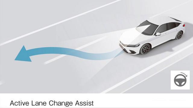

而车道变更辅助功能,需要在开启ACC功能+车道保持辅助系统(前向摄像头)功能之后才能实现。前向摄像头识别行车线、前向雷达监测前方车辆行驶速度+距离,在这样的前提下,车侧+车后方的雷达监测需要转向的区域是否有车辆接近,判断之后辅助驾驶系统会自行变道。
以上五点是在上文提及的基本功能基础上新加入的,其中第1项的升级主要是扩大感应范围,其次第2、3、4项,实现原理也很简单。通过车侧方的雷达和前向摄像头的感知就能解决,而且市面上已经有部分车型搭载这些功能。

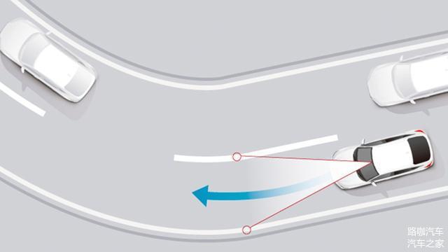

首先,这项功能建立在开启ACC功能的前提下。为什么要调整到适当的车速?背后的目的,为了让ACC模式下,没有驾驶员干预的情况下在弯道里流畅的行驶。这项功能里,技术难点在于怎么让车辆保持在弯道内行驶,不出现误识别,还得调整合适的速度。
背后的逻辑,应该是依靠前向摄像头识别车道线、提前获得车道曲率,确保车辆能在弯道内正常行驶。
我们现在能接触到的ACC功能,对于目标识别主要包括障碍物检测,对于目标车辆的距离、速度以及方位等信息的收集。而ACC的探测有直道车距探测、横向探测两种,来应对直线行驶和弯道行驶。而本田在针对辅助驾驶功能的硬件调整之后,换装的是博世的MPC2单目摄像头,其中一个优点是水平探测范围更宽,而且能对前方60米-100米范围内的车道线进行记录和分类(连续、不连续、白色或黄色)。这样一来,就加强了感知设备对横向探测的能力。
从这方面来看,目前Honda SENSING感知设备上的硬件能力已经够了,在这之后还存在一个“目标选择”的问题。这对于ACC的质量具有很大意义,有可能会“忽视”相关物体,也有可能选择了错误的目标。
举例:行驶车辆位于最内侧车道,前方左转弯,在车辆进入弯道后车头仍保持向前(对准中央车道、最外侧车道);此时如果中央车道或外侧车道有车辆驶过,那么很有可能ACC会对其进行跟踪,并作出速度的调整,从而造成了选择错误的目标。
为了避免这种选择错误目标的情况发生,Honda SENSING 360很大概率会在算法内加入“弯道预测”,而进行弯道确认的基础是行车道路线的曲率。而目前主要采集曲率的测定方法,是依靠ESC系统支持的计算方法,主要涵盖方向盘转角计算、横摆角度、横向加速度、车轮速度。但在车道线较多的弯道路段时,上述的几种测量方法可能会出现错误判断,这时候就需要再加上单目摄像头提前捕捉前方车道曲率信息,进行预先确认。
以上,解决了车辆在弯道内的稳定行驶和目标选择的问题。
车辆已经能够实现在弯道内跟随车道行驶,那此时的车速依据什么做出调整?由于车辆前向雷达是深距雷达,在直线道路上能探测更远的距离;但,在弯道内、车头没有回正的情况下,会出现这种情况:预计行驶路线上,前方行驶的车辆处于深距雷达探测范围之外。
此时,Honda SENSING 360应该会把单目摄像头广角的特性利用上,应该会在短时间内依靠视觉感知,检测预计路线上前方行驶车辆的速度、方位等信息,从而调整在没有深距雷达工作时的车速。
