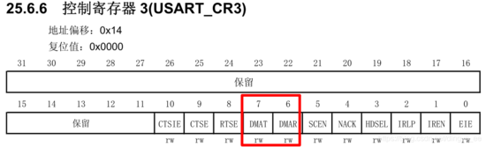

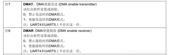

可以看到,USART-DMA请求函数,实际上配置的是UASRT_CR3寄存器,两个参数如下,分别配置的是CR3的第7位和第6位,对应发送请求使能和接受请求使能。
#define USART_DMAReq_Tx                      ((uint16_t)0x0080)
#define USART_DMAReq_Rx                      ((uint16_t)0x0040)
我们在完成初始化配置后,调用这个USART_DMACmd函数,DMA就会立刻开始传输。
