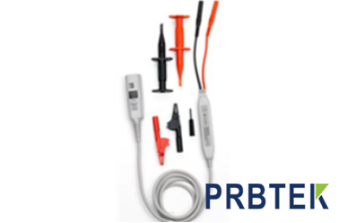

主要特性与技术指标
宽动态范围适用于各种应用:±20V 差分,±60V 共模
高输入电阻和低输入电容使探头负载极小:输入之间为 1 MΩ//3.5 pF
可直接连接到 AutoProbe 接口(无需使用电源)
适用于高速功率测量、数字差分总线、汽车串行总线(CAN、LIN、FlexRay)
描述
N2818A 差分探头提供出色的高速差分信号测量,可满足当今高速功率测量、汽车总线测量和高速数字系统设计的需求。该差分探头提供 10:1 衰减设置,可适用于各种应用。它还配有一对鳄鱼夹和挂钩探针夹,可用于探测狭窄空间中各种大小的元器件。
N2818A 差分探头具有 1 MΩ 的输入电阻和 3.5 pF 的低输入电容,可把电路负载减到Z小。它可与具有 50 Ω AutoProbe 接口输入的某些 InfiniiVision 和 Infiniium 示波器兼容。它由 InfiniiVision 和 Infiniium AutoProbe 接口直接供电。当示波器没有 AutoProbe 输入接口时,可使用 N2792A。
