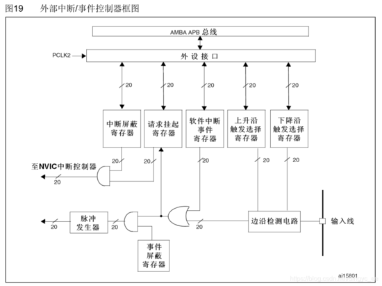

stm32的每一个GPIO都可以产生中断,这些中断由EXTI这个外设管理。EXTI读取GPIO引脚的电平变化,然后交给NVIC。
外部中断EXTI的结构框图,标号20表示类似的信号线路有20根

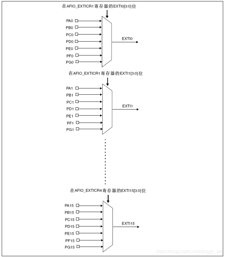

共有20根输入线,其中EXTI0~EXTI15为GPIO引脚,每个GPIO的相同Pin(如Pin0)都接在一起,结构如下

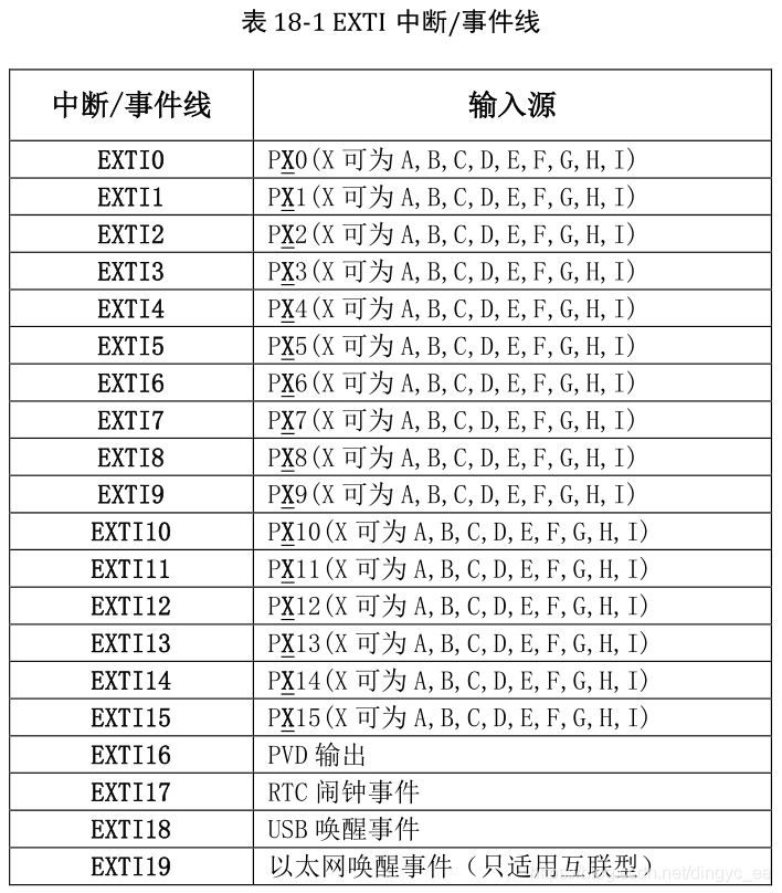

总结如下

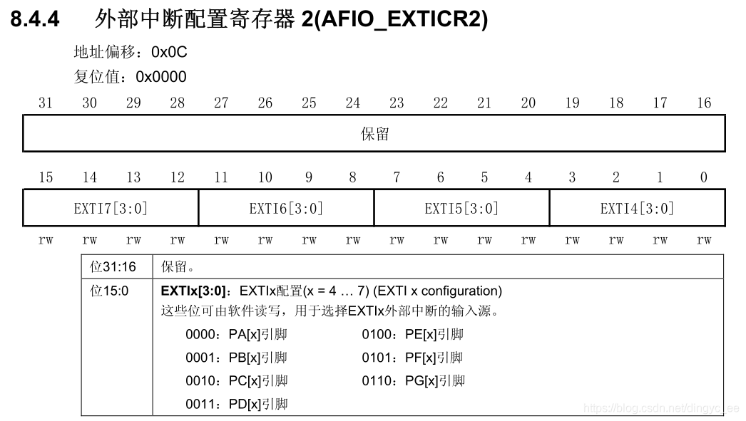

这些输入线由寄存器AFIO_EXTICR(外部中断配置寄存器)来控制,其中AFIO_EXTICR0管理EXTI0~EXTI3,AFIO_EXTICR1管理EXTI4~EXTI7,依此类推。
外部中断的检测过程:

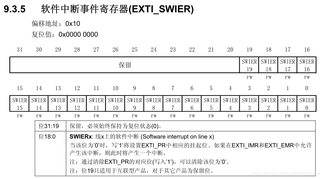

当检测到上升沿/下降沿时,如果我们设置了软件中断事件寄存器EXTI_WSIER,则会将挂起寄存器EXTI_PR的相应位置1。两个均为1(边沿检测和软件中断事件寄存器),则或门电路的输出为1。此时若设置中断屏蔽寄存器为1(开放中断请求),则与门电路的输出为1,中断请求进入到NVIC。
事件模式:
当设置事件屏蔽寄存器开放事件请求时,下半部分电路与门的输出为1,然后脉冲发生器就会产生一个脉冲。这个脉冲是在单片机的内部,可以触发ADC开始转换,还可以触发定时器开始计时。
