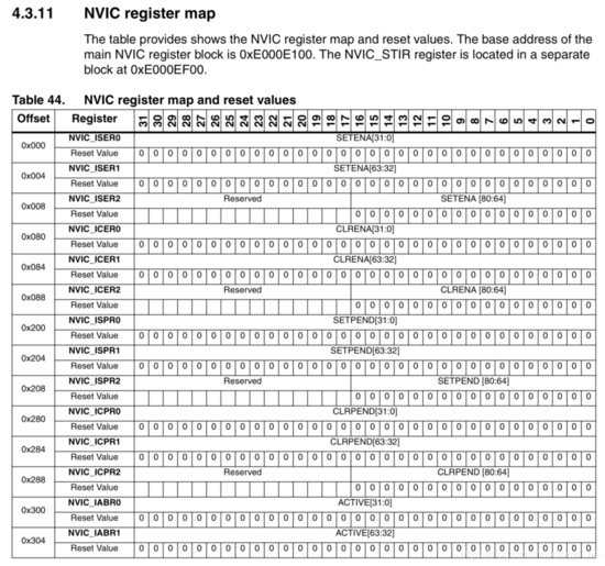

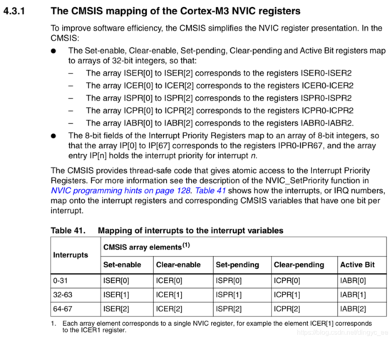

stm32的中断可以分为系统异常10个(内核)和外部中断60个(外设)。NVIC是内核的外设,管理包括内核和片上外设所有的中断功能,在core_cm3.h和misc.h中。
NVIC的寄存器描述:
ISER:中断使能寄存器,对应60个外设的不可屏蔽中断,其中NVIC_ISER0的0~31位对应着中断向量表中的编号0~31,NVIC_ISER1对应着32~63,ISER2对应剩余位,其中还存在一些保留位,要想开启特定的中断,设置特定的位就可以。
ICER:中断清除寄存器,对应60个外设的不可屏蔽中断。与ISER类似,要想清除特定的中断,设置特定的位就可以。
ISPR:中断挂起寄存器,可挂起正在执行的中断,设置特定位。当置位此寄存器时,这个中断不会立即执行,而是等待可执行的时候再执行;比如高低级别的中断同时产生,CPU会自然的将低级别的中断挂起,当高优先级中断执行完毕后,再去处理低优先级中断,这个时候需要清除挂起位(使用ICPR),然后执行低级别中断。
ICPR:中断解除挂起寄存器,可以解除被挂起的中断。
IABR:中断激活标志寄存器(只读),可读取该寄存器判断当前执行的中断是哪个,中断执行完硬件清零。
IPR:中断优先级寄存器,用于中断分组。
STIR:软件触发中断寄存器,用于系统任务调度,编写SDK(不让别人看到代码)。
core_cm3.h中的NVIC结构体:
typedef struct
    __IO uint32_t ISER[8];                      /*!< Offset: 0x000  Interrupt Set Enable Register           */
    uint32_t RESERVED0[24];
    __IO uint32_t ICER[8];                      /*!< Offset: 0x080  Interrupt Clear Enable Register         */
    uint32_t RSERVED1[24];
    __IO uint32_t ISPR[8];                      /*!< Offset: 0x100  Interrupt Set Pending Register          */
    uint32_t RESERVED2[24];
    __IO uint32_t ICPR[8];                      /*!< Offset: 0x180  Interrupt Clear Pending Register        */
    uint32_t RESERVED3[24];
    __IO uint32_t IABR[8];                      /*!< Offset: 0x200  Interrupt Active bit Register           */
    uint32_t RESERVED4[56];
    __IO uint8_t  IP[240];                      /*!< Offset: 0x300  Interrupt Priority Register (8Bit wide) */
    uint32_t RESERVED5[644];
    __O  uint32_t STIR;                         /*!< Offset: 0xE00  Software Trigger Interrupt Register     */
}  NVIC_Type;
stm32设计了8个ISER寄存器,实际上只用到其中的3个,之所以设计这么多组,是为了后续内核和外设资源的升级来考虑的,中间有24个保留地址,总共是32个32位地址,所以ICER的偏移地址为0X80(每4个地址增加0X10),以此类推。

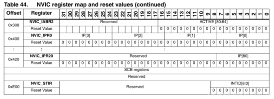

值得注意的是,设置中断优先级的寄存器是8位有效(ARM规定),实际上stm32只使用了高4位,忽略低4位。但是中断优先级寄存器IPR是32位的,因此,每8位寄存器为一个优先级数组IP,每个IPR寄存器表示4个IP优先级分组,如下图:
