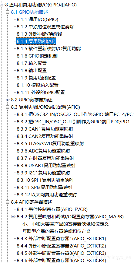

在stm32中文参考手册的第8章,有专门提到端口复用的章节如下

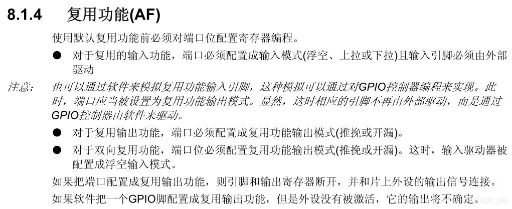

以下是关于复用功能的描述:

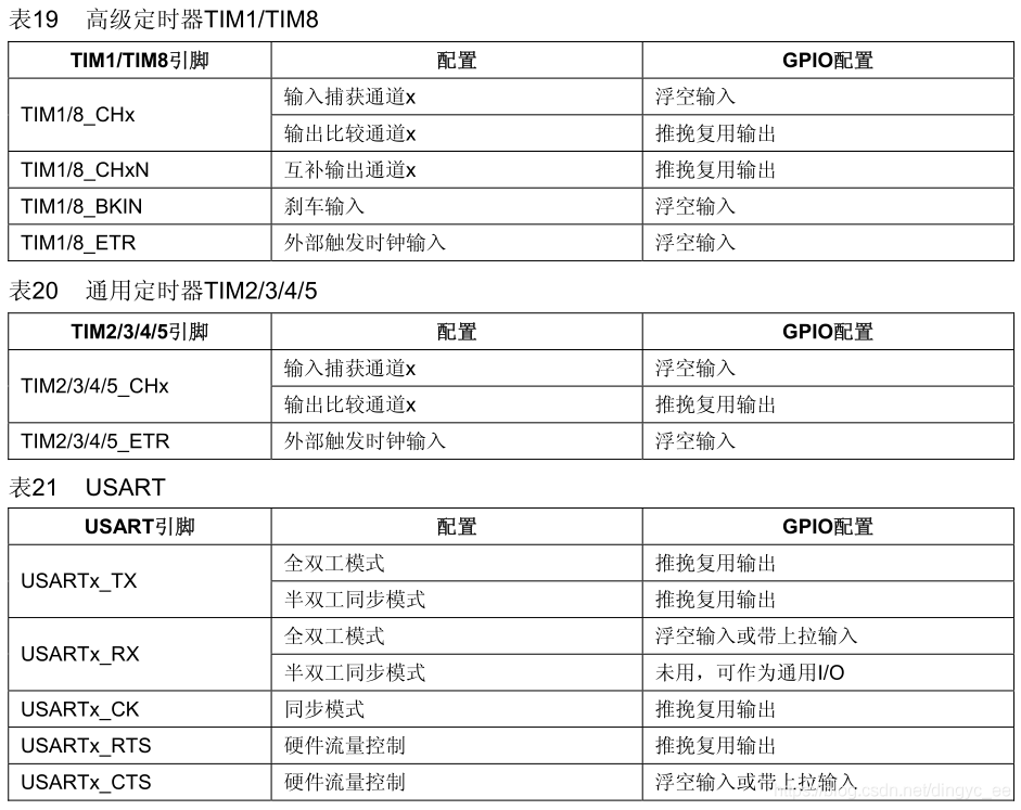

根据描述我们知道,在使用复用功能前,我们需要先配置对应的GPIO。具体配置的结构框图,也在“复用功能配置”中有说明。注意,在复用开漏模式下,读输入数据寄存器IDR可以得到IO口的状态,很明显,这在软件模拟IIC时,获得应答信号ACK非常有用。那么外设的GPIO具体应该怎么配置复用功能呢?在参考手册P110  8.1.11节有详细说明,所有外设的复用都能在这里查到。
比如,当我们需要使用USART1时,按照上述复用功能的描述,首先需要开启GPIO的时钟,然后要开启USART1的时钟,然后按照上表来对相应的GPIO引脚进行配置。USART1_TX的默认引脚为PA9,则PA9要配置为推挽复用输出,RX引脚为PA10,按上表应配置为浮空输入,代码如下:

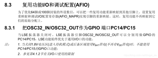

为了使不同器件封装的外设 IO 功能数量达到最优,可以把一些复用功能重新映射到其他一些引脚上。STM32 中有很多内置外设的输入输出引脚都具有重映射(remap)的功能。我们知道每个内置外设都有若干个输入输出引脚,一般这些引脚的输出端口都是固定不变的,为了让设计工程师可以更好地安排引脚的走向和功能,在 STM32 中引入了外设引脚重映射的概念,即一个外设的引脚除了具有默认的端口外,还可以通过设置重映射寄存器的方式,把这个外设的引脚映射到其它的端口。
关于重映射的描述:

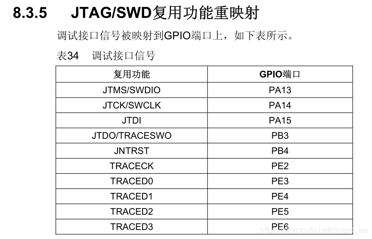

OSC32_IN和OSC32_OUT实际上就是连接外部低速晶振LSE(优先为LSE),也可以重映射为通用的GPIO口(PC14 PC15)。同理,OSC_IN和OSC_OUT连接HSE,可以重映射到PD0 PD1。

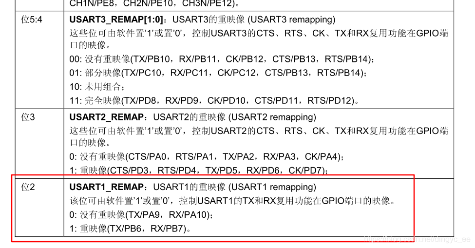

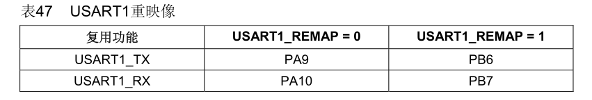

如串口USART1,下图所示。可以看到,REMAP=0(未开启重映射)即默认复用引脚为PA9 PA10,而当开启了重映射之后,TX和RX被重映射到PB6和PB7。重映射还有部分重映射(改变其中一些引脚分配)和完全重映射(改变所有引脚分配)。

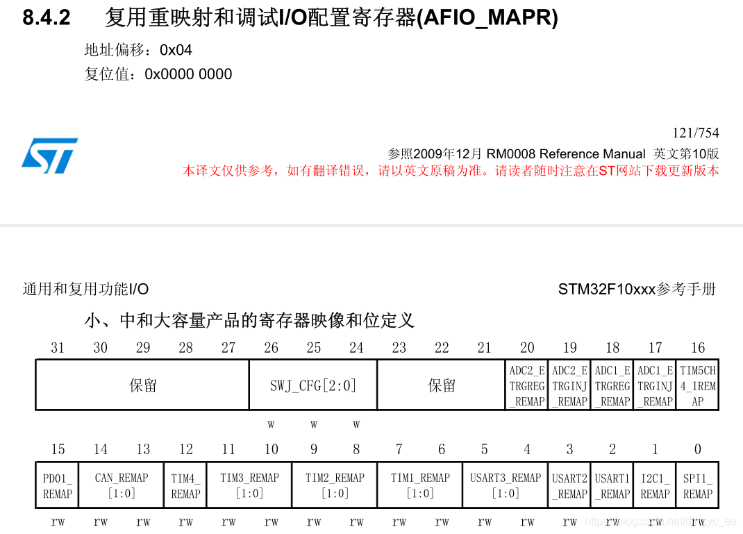

重映射实际上操作的是AFIO_MAPR寄存器,具体如下:
可以看到,其中包含了JTAG-SWD,ADC,TIM,USART,IIC,SPI等外设的重映射。操作起来也很简单,只需要对相应的位置1,就完成了重映射,比如USART1
因此,重映射的过程分为:
使能GPIO端口时钟;
使能外设的时钟;
使能AFIO的时钟(AFIO也是一个外设);
开启重映射,调用库函数GPIO_PinRemapConfig(uint32_t GPIO_Remap, FunctionalState NewState);
GOIO重映射的函数GPIO_PinRemapConfig包含在stm32f10x_gpio.h中,我们可以很方便的实现重映射,其源码如下。可以看到,其实就是往MAPR中相应的位写1。
