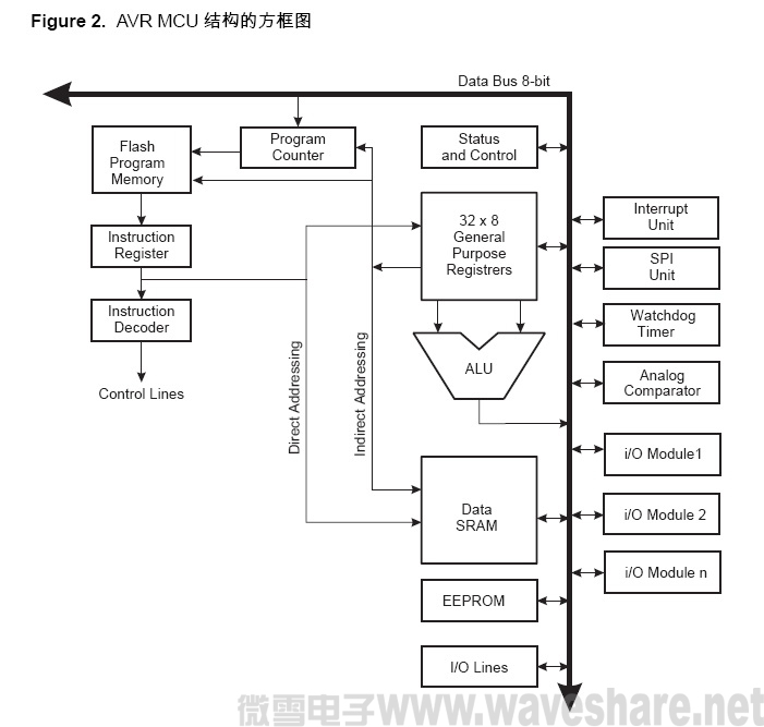

为了获得最高的性能以及并行性, AVR 采用了Harvard 结构,具有独立的数据和程序总 线。程序存储器里的指令通过一级流水线运行。CPU 在执行一条指令的同时读取下一条 指令( 在本文称为预取)。这个概念实现了指令的单时钟周期运行。程序存储器是可以在 线编程的Flash 。
快速访问寄存器文件包括32 个8 位通用工作寄存器,访问时间为一个时钟周期。从而实 现了单时钟周期的ALU 操作。在典型的ALU 操作中,两个位于寄存器文件中的操作数同 时被访问,然后执行运算,结果再被送回到寄存器文件。整个过程仅需一个时钟周期。
寄存器文件里有6 个寄存器可以用作3 个16 位的间接寻址寄存器指针以寻址数据空间, 实现高效的地址运算。其中一个指针还可以作程序存储器查询表的地址指针。这些附加 的功能寄存器即为16 位的X、Y、Z 寄存器。
ALU支持寄存器之间以及寄存器和常数之间的算术和逻辑运算。ALU也可以执行单寄存器 操作。运算完成之后状态寄存器的内容得到更新以反映操作结果。
程序流程通过有/ 无条件的跳转指令和调用指令来控制,从而直接寻址整个地址空间。大 多数指令长度为16 位,亦即每个程序存储器地址都包含一条16 位或32 位的指令。
程序存储器空间分为两个区:引导程序区(Boot 区) 和应用程序区。这两个区都有专门的 锁定位以实现读和读/ 写保护。用于写应用程序区的SPM 指令必须位于引导程序区。
在中断和调用子程序时返回地址的程序计数器(PC) 保存于堆栈之中。堆栈位于通用数据 SRAM,因此其深度仅受限于SRAM 的大小。在复位例程里用户首先要初始化堆栈指针 SP。这个指针位于I/O 空间,可以进行读写访问。数据SRAM 可以通过5 种不同的寻址模 式进行访问。
AVR 存储器空间为线性的平面结构。
AVR有一个灵活的中断模块。控制寄存器位于I/O空间。状态寄存器里有全局中断使能位。 每个中断在中断向量表里都有独立的中断向量。各个中断的优先级与其在中断向量表的 位置有关,中断向量地址越低,优先级越高。
I/O 存储器空间包含64 个可以直接寻址的地址,作为CPU 外设的控制寄存器、SPI,以及 其他I/O 功能。映射到数据空间即为寄存器文件之后的地址 0x20 - 0x5F。
