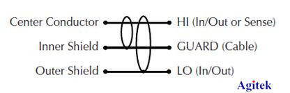

三同轴接口及线缆介绍:
实物照片
源表的三同轴线定义

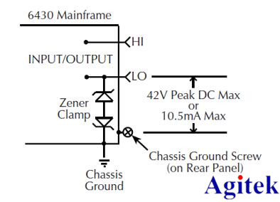

源表主机输入输出口及负极对地耐压上限
三同轴线缆具有非常好的屏蔽效果,减小输出或输入的信号失真

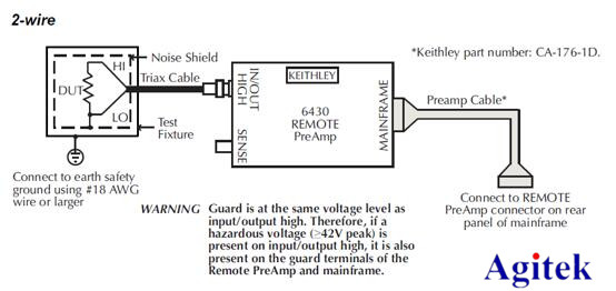

一、接线介绍

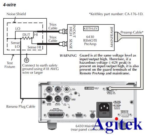

前置放大器两线输出/测量接线方式
前置放大器四线制输出/测量接线方式

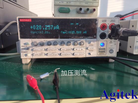

1 加压测流
设置源输出参数Vset,相应设置好限流ICmpl;在测量功能选择电流测量;

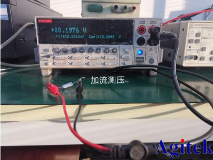

2 加流测压
设置源输出参数Iset,相应设置好限压VCmpl;在测量功能选择电压测量;

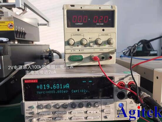

5 仅测量电压/电流
将源表用作电压表或电流表时,要设置源Vsrc/Isrc为零,并设置到最小量程;
测量范围需要设置限压/限流范围,大于期望被测的V或I范围;
特别注意:仅用测量一定要将量程固定,并选用最低的测量量程,可以不损坏源表且达到更大精度。

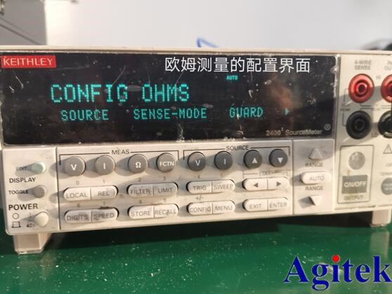

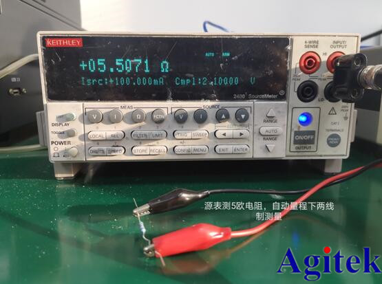

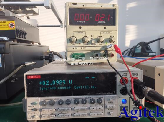

6 电阻测量

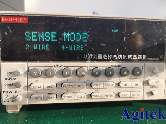

源表带有欧姆测量功能的型号,可以支持自动欧姆测量和手动欧姆测量;在 CONFIG > MEAS > SOURCE > AUTO or MANUAL进行选择;自动测量为默认的加流测压得到欧姆电阻值;手动测量可以根据需要选择可定量的加压测流或加流测压方式进行欧姆测量;

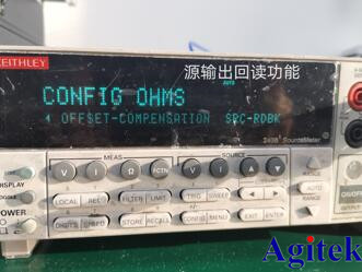

电阻测量技巧1:设置CONFIG > MEAS > SRC RDBK > ENABLE or DISABLE,选择打开ENABL源回读功能,可以提高电阻测量精度。
电阻测量技巧2:四线制接线测量可以读取更准确的电阻测量值。
电阻测量技巧3:在微小电阻测量时,打开源表的热电动势补偿功能,可以消除热电动势,设置CONFIG > MEAS > OFFSET COMPENSATION >ENABLE;
安全使用注意事项:
1 接线时需要下电操作,不可以在开机状态下连接线缆(高压源);
2 开机时有脉冲电,先不要接被测件以防打坏;或用手触碰输出端口;
3 连接PA前先关主机;不用PA就断开连线,PA另一段没接线也断开;
