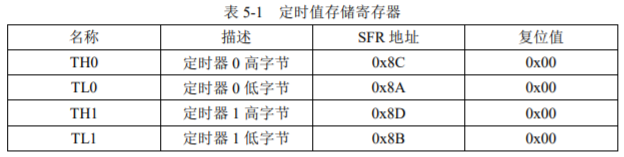

定时值存储寄存器
表5-1中有四个寄存器,用于存储定时器的计数值,其中TH0和TL0用于定时器0,TH1和TL1用于定时器1。

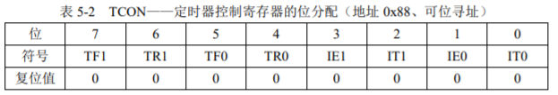

TCON–定时器控制寄存器
(注:可位寻址指的是可以对该寄存器的每个位单独操作,比如该寄存器的一位TR1,可以直接用程序进行TR1 = 1操作)
(注:只要写到硬件置 1 或者清 0 的,就是指一旦符合条件,单片机将自动完成的动作,只要写软件置 1 或者清 0 的,是指我们必须用程序去完成这个动作)
表 5-2 是定时器控制寄存器 TCON 的位分配,表 5-3 是则是对每一位的具体含义的描述。TCON寄存器中TF0和TR0用于定时器0,TF1和TR1用于定时器1。我们以定时器1为例讲解,定时器0同理,TR1等于1,定时器值每过一个机器周期加1,若等于0,则停止加1。 TF1的作用是告诉们定时器溢出了,比如定时器16位模式下,每经过一个机器周期会使TL1加1,加到255后,再加1后,TL1变为0,而TH1加1,如此循环,待TL1和TH1为255后,再加1就会溢出,此时TL1和TH1变为0,TF1自动变成1,提供给读者一个溢出信号。

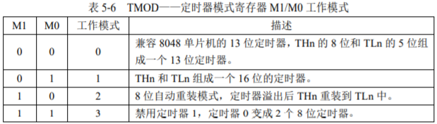

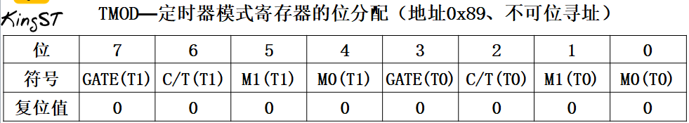

TMOD–定时器模式寄存器
(注:不可位寻址指的是不可以对该寄存器的每个位单独操作,对 TMOD 里的位比如M1 (T1)= 1 这样的操作就是错误的。我们要操作就必须一次操作这整个字节,也就是必须一次性对 TMOD 所有位操作)
上表为TMOD的位分配。

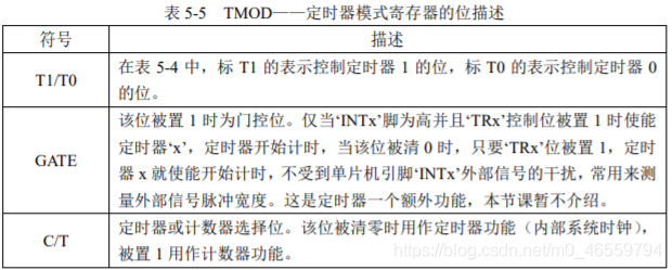

表5-5为TMOD的位描述,GATE位读者自行了解,C/T位为选择定时器或计数器功能,C/T=0为选择定时器功能,C/T=1为选择计数器功能。
表5-6为TMOD4中模式介绍,模式0和3现在很少应用,读者自行了解,下面介绍模式1和2。
模式1: 是 THn 和 TLn 组成了一个 16 位的定时器,计数范围是 0~65535,溢出后,只要不对 THn 和 TLn 重新赋值,则从 0 开始计数。
模式2: 是 8 位自动重装载模式,只有 TLn做加 1 计数,计数范围 0~255,THn 的值并不发生变化,而是保持原值,TLn 溢出后,TFn就直接置 1 了,并且 THn 原先的值直接赋给 TLn,然后 TLn 从新赋值的这个数字开始计数。 比如该模式下,TH1 = 0x66,TL1=0x00,每经过一个机器周期TL1加1,当TL1=0xFF时,再加1后TF1就会变为1,并且TL1会被赋值为TH1的值后计数,即TL1从0x66开始计数,而TH1的值保持不变。

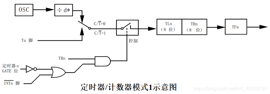

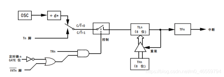

2.2.2 定时器模式工作电路逻辑图
定时器模式一工作电路逻辑图
讲解:以定时器1为讲解,定时器0同理,OSC为时钟源频率,d为单片机机器周期对于时钟周期的倍数。
当C/T = 0打开定时器功能,C/T = 1打开计数器功能。
要达到控制效果,TR1和或门构成的电路要进行与运算,与运算两个为真才为真,所以TR1要为1,并且或门构成的电路进行或运算后结果要为1,
或门输出为1的方式有两种9:(1).当INT1引脚为1时,不过GATA位为什么,或运算后结果都为1,定时器1模式1开启。(2). 当GATA为0时,经过非运算后为1,不管INT1为什么,进行或运算结果都为1,定时器1模式1开启。
定时器模式二工作电路逻辑图
讲解: 模式二的电路逻辑图和模式一的相似,就不进行详细讲解,此模式下定时器作为可自动重装载的8位计数器(TLn), TLn的溢出,不仅置为TFn,而且将THn的内容重新装载到TLn,THn内容由软件预置,重装时THn内容不变。

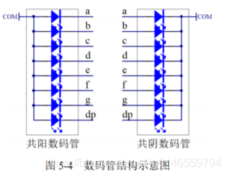

3.1 数码管介绍
一个数码管由8个LED小灯组成。数码管分为共阳数码管和共阴数码管,共阳数码管的8个LED小灯阳极连在一起, 阳极为公共端,由阴极控制单个小灯亮灭。共阴数码管同理,数码管内部结构见下图5-4。
下图5-3为数码管的原理图
com引脚为公共端,图中有两个com公共端,为什么有两个公共端呢? 一方面,为了起对称效果,刚好10个引脚,另一方面,因并联电流之和等于总电流,可以降低单条线路承受的电流。

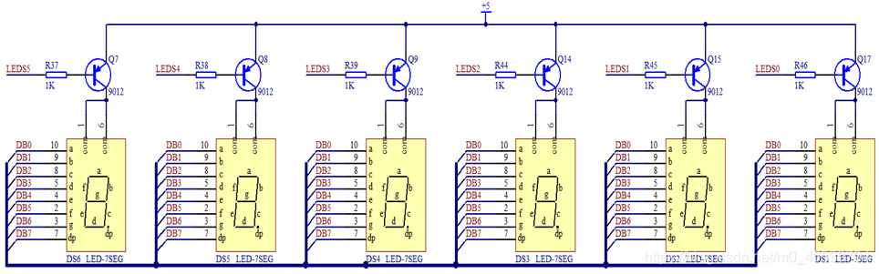

下图为KST-51开发板中数码管电路图
从上图可以知道数码管每个LED小灯阳极都接在5v(VCC)上,所以上图6个数码管都是共阳数码管,下面讲解数码管点亮原理。
首先根据分析点亮数码管要先导通数码管对应连接的三极管,即让每个三极管的基极b输出低电平,也就是控制三八译码器将对应Y编号的引脚输出为低电平即能导通三极管,我们第三章中已经介绍了如何应用三八译码器,使用时查看芯片手册即可,就不再介绍。
P0的所有引脚对应连接DB编号引脚,控制P0引脚的输出电平,即可让数码管显示不同的数值。比如让数码管显示8,那么P0要为0b10000000,转换为十六进制就为0x80(链接:进制转换方法)。

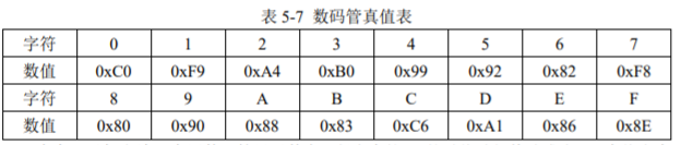

3.3数码管真值表
数码管的 8 个段,我们直接当成 8 个 LED 小灯来控制,那就是 a、b、c、d、e、f、g、dp 一共 8 个 LED 小灯。我们控制这8个小灯来让数码管显示不同数值,而数码管显示的数字字符对应给 P0 的赋值,我们叫做数码管的真值表。 数码管真值表见下表5-7。
