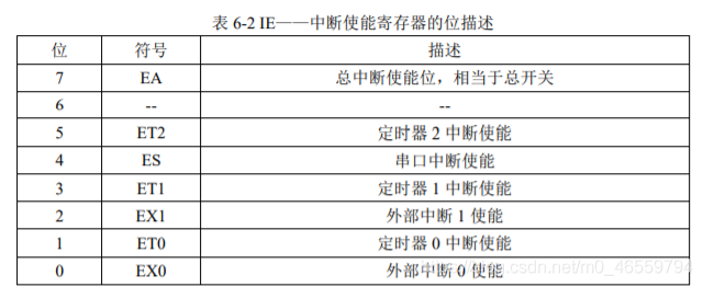

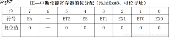

2.2.1中断系统的IE-中断使能寄存器
标准51单片机控制中断模块有两个寄存器,一个是中断使能寄存器,另一个是中断优先级寄存器。下面来介绍IE-中断使能寄存器。
上表为IE-中断使能寄存器的位分配
讲解:中断使能寄存器 IE 的位 0~5 控制了 6 个中断使能,第 6 位没有用到,第 7 位是总开关,而0 ~ 5 位为分开关,只要用到中断,就要写EA=1打开总开关

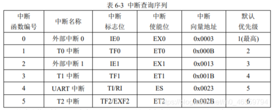

中断服务函数:程序 有两个函数,一个main主函数,另一个为中断服务函数,中断函数命名格式:函数值类型 + 函数名 +(形式参数列表)+ interrupt + x 。interrupt为中断函数关键字,一定不能错,x的值如何取?先见下表
表中第二行T0中断,使能T0中断,就要将ET0置1,当它的中断标志位TF0变为1时,就会触发T0中断,这时就会进入中断服务函数,单片机通过x计算出中断向量地址找到对应的中断服务函数(x * 8 + 3 = 中断向量地址(转换为十进制数据计算)) 。

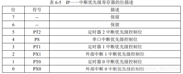

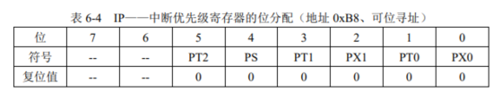

2.3 中断优先级
中断优先级有两种:一种是抢占优先级,另一种是固有优先级。
抢占优先级:低优先级中断执行时,如又发生了高优先级的中断,则立刻进入高优先级中断执行,处理完高优先级级中断后,再返回处理低优先级中断,这个过程就叫做中断嵌套,也称为抢占。抢占优先级的概念:优先级高的中断可以打断优先级低的中断的执行,从而形成嵌套,而优先级低的中断是不能打断优先级高的中断的。见下表说明如何设置抢占优先级。
IP寄存器每一位复位值为0,当把某一位设置为1时,这一位的优先级就高于其他位。
固有优先级:在表6-3中最后一列列出了中断固有优先级,数字越小优先级越高。固有优先级不具有有抢占性,即使在执行低优先级中断又发生了高优先级中断,高优先级中断也要等低优先级中断执行完后才会得到响应。作用:在无抢占优先级下,仲裁同时存在的多个中断。
