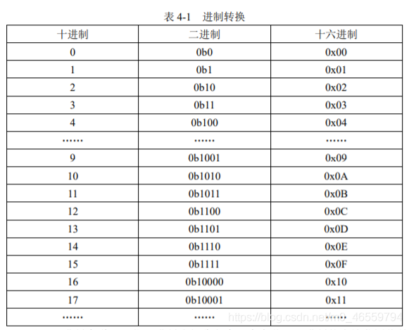

十进制:逢十进位,一个为有十个值:0~~9。
二进制:逢二进位,它的一个位只有两个值:0 和 1,是实现计算机系统的最基本的理论基础,计算机(包括单片机)芯片是基于成万上亿个的开关管组合而成的,他们每一个都只能有开和关两种状态,对应于二进制的 1 和 0 两个值,书写二进制数据时需加前缀 0b,每一位的值只能是 0 或 1。八位二进制称为一个字节。
十六进制:把 4 个二进制位组合为一位来表示,用 0~9 再加上 A~F(或 a~f)表示,逢十六进位,是二进制的一种缩写形式,也是我们程序编写中常用的形式。书写十六进制数据时需加前缀 0x,两位十六进制称为一个字节。
下表为三种进制间对应关系:
进制转换
进制说明:对于进制来说,只是数据的表现形式,而数据的大小不会因为进制表现形式不同而不同,比如二进制的 0b1、十进制的 1、十六进制的 0x01,他们本质上是数值大小相等的同一个数据。我们在进行 C 语言编程的时候,我们只用到十进制和十六进制。

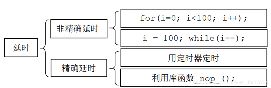

3.1 延时引入

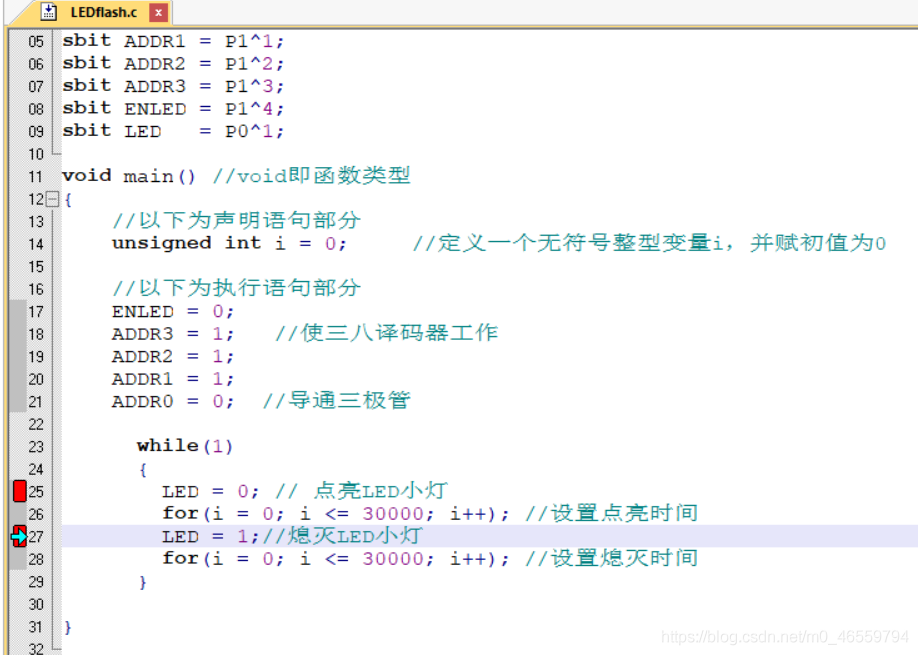

在上节闪烁LED小灯中我们知道程序中的for(i=0; i<30000;i++);用于小灯延时,除了这种延时方法外,还有3中常见的延时方法。见下图:
for(i=0; i<30000;i++);用循环来达到延时小灯目的,延时时长随i的变化而变化,那么如何确保延时的时长足以让小灯闪烁呢?这时可以程序Debug就可以观察小灯延时时长。

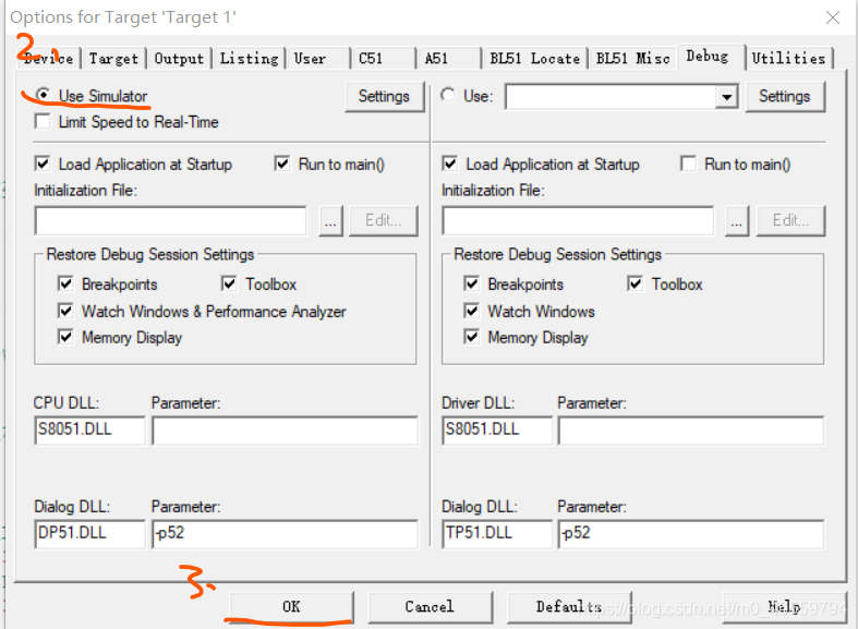

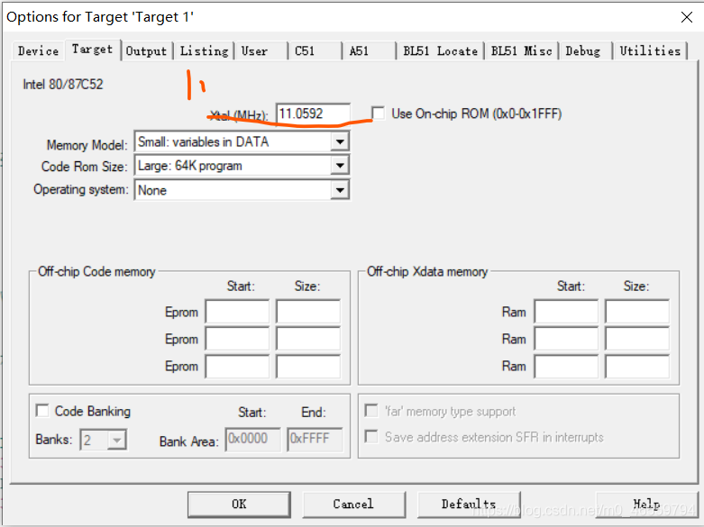

步骤:1. 选择 Keil 菜单项 Project–>Options forTarget ‘Target1’…—>打开 Target 这个选项卡,找到里边的 Xtal(MHz)这个位置,这是填写我们进行模拟时间的晶振选项,填写自己单片机所使用的晶振 (博主的STC89C52为11.0592MHz)–>找到 Debug 这个选项卡,选择左侧的 Use Simulator,然后点击最下边的 OK 就可以了.如下图:
Debug教程
Debug步骤

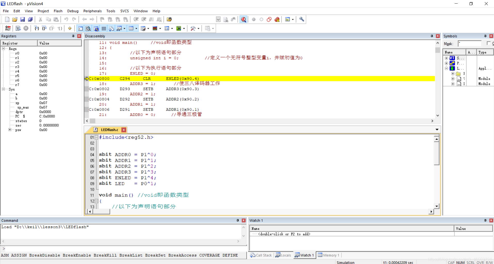

2. 点击选择菜单项 Debug–>Start/Stop Debug Session,如图:
debug
窗口介绍:最左侧Register窗口为显示单片机一些寄存器的当前值和系统信息,通过这个窗口sec 选项就可以观察C语言代码运行的时间。上侧Disassembly窗口为keil将C语言转换为汇编语言的代码。
三个按钮介绍:三个按钮如下图所示
第一个是复位按钮,点击一下之后,程序就会跑到最开始的位置运行;第二个是全速运行按钮,点击一下程序就会全速跑起来;再第三个是停止按钮。

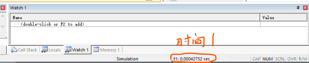

3. 点击复位按钮,然后双击需要观察时间的代码前后行设置断点,如下图所示:

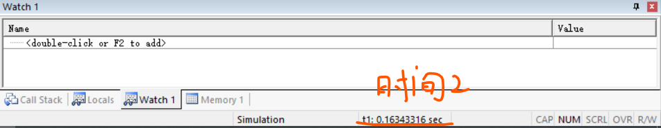

4. 点击全速运行按钮后并观察记录程序运行时间1,然后再次点击全速运行按钮并观察记录程序运行时间2,程序运行时间2 减去 程序运行时间1 就是for(i=0; i<30000;i++);的延时时间。如下图所示:
通过计算for(i=0; i<30000;i++);的延时时间大概在163ms。
(注:非精确延时时间受Xtal模拟单片机晶振及程序优化等级影响)

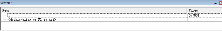

观察寄存器和变量的数值变化
点击 View 菜单里的 Watch Windows–>Watch 1,可以通过双击或按 F2 键,输入我们想观察的变量或寄存器的名字,后边就会显示出它的数值。如下图:

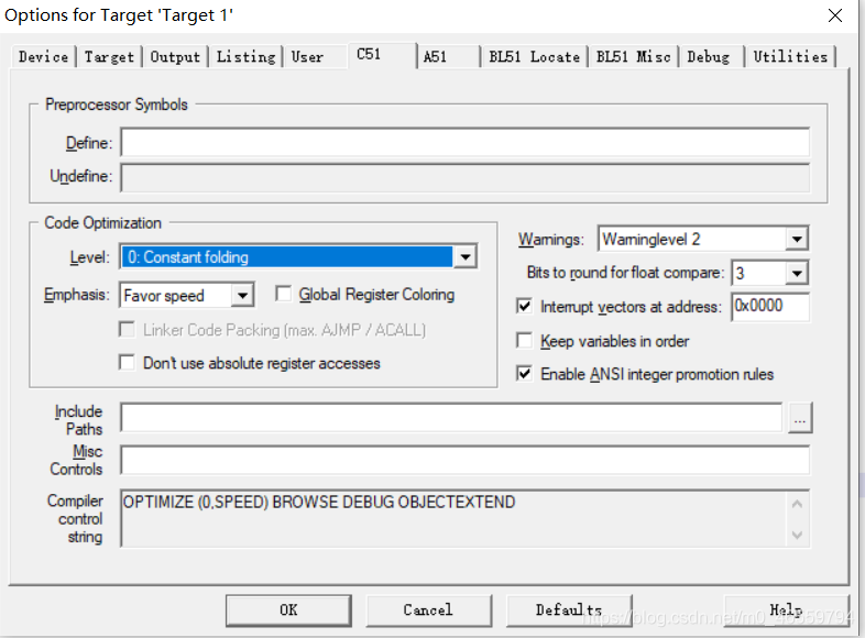

3.3 断点设置
双击需要观察代码前后行即可,但有些地方设置不了断点,这是因为keil软件本身有程序优化功能,想在所有代码设置断点,选择 Keil 菜单项 Project–>Options forTarget ‘Target1’…—>打开C51选项把level优化等级设置为0即可,如下图所示:
