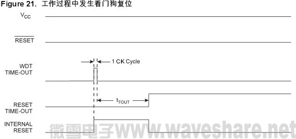

2021年10月21日 | ATmega48 看门狗复位
2021-10-21 来源:eefocus
看门狗定时器溢出时将产生持续时间为1个CK周期的复位脉冲。在脉冲的下降沿,延时定时器开始对tTOUT 记数。请参见P44 以了解看门狗定时器的具体操作过程。
