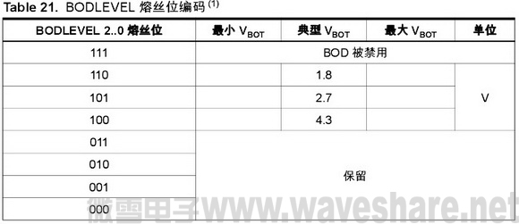

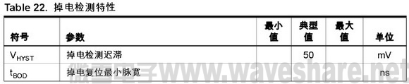

ATmega48/88/168 具有片内 BOD(Brown-out Detection) 电路,通过与固定的触发电平的对比来检测工作过程中 VCC 的变化。此触发电平通过熔丝位 BODLEVEL 来设定。 BOD的触发电平具有迟滞回线以消除电源尖峰的影响。这个迟滞功能可以解释为VBOT+ = VBOT+ V HYST/2 以及 V BOT- V HYST/2 。
Notes:
VBOT 可能低于某些器件的最小标称工作电压。对于有这种情形的器件,在产品测试时 将做VCC = VBOT 的实验。这保证了在芯片工作电压 VCC 降至微处理器已经无法正常工 作之前,掉电复位必定发生。ATmega48V/88V/168V 用 BODLEVEL = 110 与 BODLEVEL = 101 做检测, ATmega48/88/168 用 BODLEVEL = 101 与 BODLEVEL = 101 做检测。

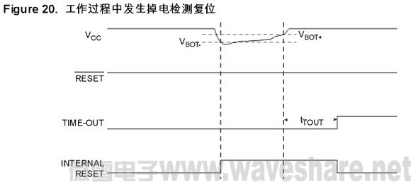

BOD 使能后,一旦 VCC 下降到触发电平以下 (VBOT- ,Figure20),BOD 复位立即被激发当 VCC 上升到触发电平以上时 (VBOT+, Figure20),延时计数器开始计数,一旦超过溢出时间 tTOUT, MCU 即恢复工作。

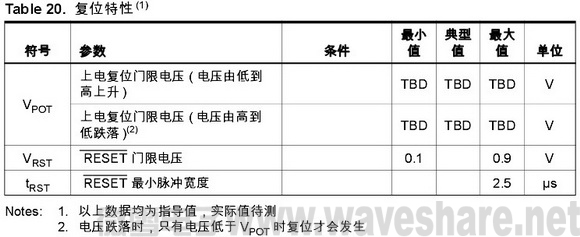

如果 VCC 一直低于触发电平并保持如 Table20 所示的时间 tBOD,BOD 电路将只检测电压跌落。
