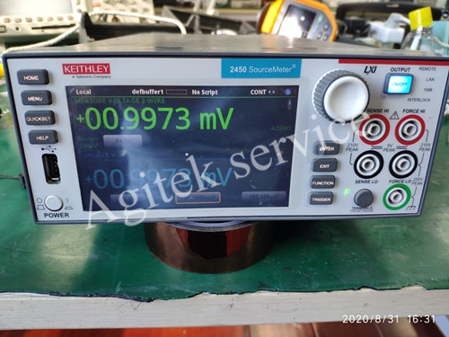

按键无反应
故障现象:开机后电流及电压界面均显示overflow,前面板按键无反应。
检测过程:经检测,仪器按键膜老化,电源开关不良,模拟板多处组件性能不良,损坏,造成输出不受控,显示overflow,小量程挡位异常,疑难故障。
维修过程:更换模拟板损坏组件,修复按键板,更换电源开关,调整检测仪器。
维修结果:仪器开机后按键正常,完成修复。

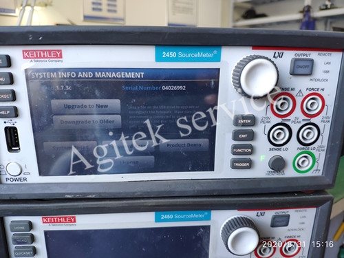

硬件缺失
故障现象:源表开机后显示硬件缺失。
检测过程:接收到仪器后首先验证仪器外观以及客户报修故障是否一致,经检测仪器故障与描述相符,主板与前面板通讯问题,部分按键不好用。 经检测,仪器控制板损坏,造成开机显示硬件缺失故障。
维修措施:更换控制板损坏组件,调整检测仪器。
维修结果:仪器出库检测电流、电压无输出,通讯正常,出库检测指标合格可以正常出库。

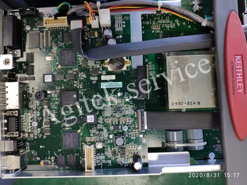

开机报错
故障现象:仪器开机报错241
检测过程:发现仪器外观把手扣破损,把手无法安装。经检测,仪器开机报错,控制板逻辑单元损坏。
维修措施:更换主控制板损坏组件,换把手扣 安装把手,整机调整检测仪器。
维修结果:报错消失,仪器完成修复。
