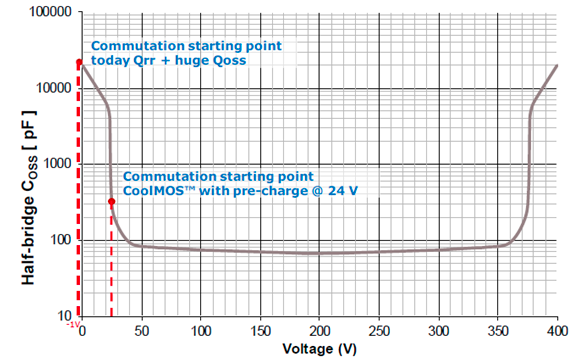

针对半桥的应用,两颗特性相同MOSFET 桥接后的出电容特性如下图2。 在半桥应用普遍重视零电压切换,因为MOSFET总输出电容的储能损耗(Qoss)与反向恢复特性(Qrr)将大幅增加半桥架构在硬切换时的损耗。在半桥中如图所示的等效输出电容最大值则发生在任一臂开关为0V的状态,随着任一桥臂电压提升至20~30V左右,等效输出容值则急剧降低,此特性将用于接下来将介绍的补偿电路。

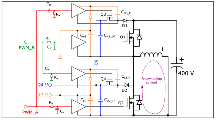

下图3为预充电电路 的范例。在该拓朴中,二极管模式开关的硬换向发生于每个开关切换周期。在有的半桥结构中,考虑在电感中累积的能量,在Q1关闭之后Q2通常会工作在软开关(Soft Switching)状态。然而,当Q2关断时,由于电感电流连续的特性,使得此电流流过其本体二极管。 当Q1导通时,则会发生Q2体二极管电流的硬换向。
image.png?imageView2/2/w/550
图3:针对图腾柱架构高频半桥预充电动作示意图
通过加入的预充电电路,在二极管模式下工作的MOSFET便可以在通道开启前预充至特定的电压,例如24V。 如此便可大幅的降低 Qoss及Qrr相关的损耗。 因此可以大幅提高CoolMOS在CCM Totem Pole PFC的整体性能。
建议的预充电解决方案需要为半桥中的每个功率开关器件配备额外的器件:高压肖特基二极管(图中的D1和D2)和一个低压的MOSFET(图中的Q3和Q4)。另外还需要两个电压源来驱动半桥和低压MOSFET(13V)以及MOSFET漏-源端电压(24V)。 此外,驱动器输入端包含的Rx-Cx和Ry-Cy滤波器为PWM信号设定正确的时序,不需额外的控制信号。

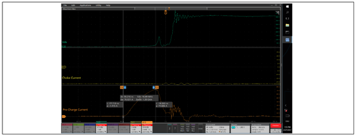

图4:图腾柱架构预充电电路时序控制图

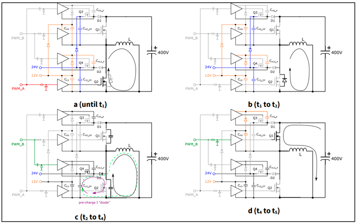

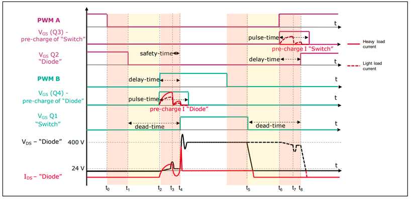

主要波形如图4所示。在t0之前的状态下,电感器通过Q1充电,一旦Q1关闭,电感电流就会流过Q2,首先通过其本体二极管,然后在Q2开启后流过器件通道。 因此,在Totem pole PFC中,Q2开启时工作在零电压(ZVS)开关。 在t0时,PWM A 信号置低,经过一定的延迟时间后(Ry与Cy的延迟) ,Q2的栅源极电压信号(VGS)也在t1置低。 在半桥的死区(Dead time)时间内(t1到t2),电感电流通过Q2的体二极管续流。在t2之前,Q2的VDS被钳位到地并且所有自举电容器(CHS_P除外)都被驱动电压和24V电压充电(图五a与b)。 然后在死区时间(Dead Time)后,PWM B 置高,通过Cx、Rx 产生Q4的短暂栅极电压。因此,预充电的Q4会在t2开启(图五c),预充电电流流经Q4到D2到Q2的网络中,这种预充电流的的幅度必须高于流经Q2体二极管的续流电流。 在预充电流结束时(t3),Q2的漏-源极电压被预充电至24V。
如图4所示,预充电电流波形有两个峰值脉冲:第一个在t2和t3之间,与Q2的Coss有关。 第二个在t3和t4之间幅度较小,是由预充电回路的杂散电感谐振形成。 Q1被延迟到t4 开启,此时Q2的Coss已经被24V所耗尽了。如图五d所示,当Q1导通时,用于Q3的自举电容从Q1的自举电容充电。从图四可以看出,在Q1或Q2开启时,预充电的Q4 或Q3都尚未关闭,如此为保证Q1或Q2开启瞬间的低损耗。如果此脉冲过短,则Q2在开启瞬间发生硬换向的可能性很高。 如果其在多个连续事件期间发生,则会产生破坏性的结果。
当PWM B信号置低时,与之前类似,Q1会延迟到t5才关闭(Ry与Cy的延时)。在通道关闭后,Q1的Coss会充电到400V 而Q2的Coss将放电到0V,从而使Q2产生零电压开关(ZVS)。PFC 应用中的开关到二极管切换就是这种情况。在这种情况下,高压侧开关(CHS_DP到Q3到D1)的预充电电路不会对基于MOSFET的半桥电路工作造成任何影响。
当负载或电感电流足够高时,会使Coss充分被充放电,进而达到零电压开关(ZVS)的目的。但是,如果电感电流不足以对半桥等效的Coss进行充放电时,则会发生硬开关。可以参考图4中t5后的虚线。在这种状况下,施加到Q3的脉冲电压通过D1将Q1的Coss充电至24V。一旦Q2导通,其漏源极电压将再次下降到接近于零,实现比较平滑的开关到寄生二极管的切换。
图5:预充电电路增加预充电电路的硬换向瞬态工作示意图

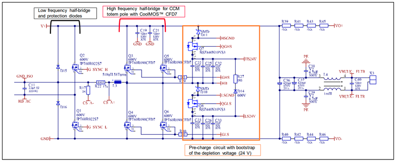

本章节展示了3300W无桥CCM Totem pole PFC评估板的规格与性能。此评估板实现了本文中介绍的预充电电路并使用600 V CoolMOS  CFD7来实现CCM Totem pole PFC,其寄生二极管特性为低反向恢复电荷,在极端条件下硬开关不易损坏。 如图六为完整电路图,高频部分并联使用CoolMOS  IPT60R090CFD7,预充电电路使用BSZ440N10S3。

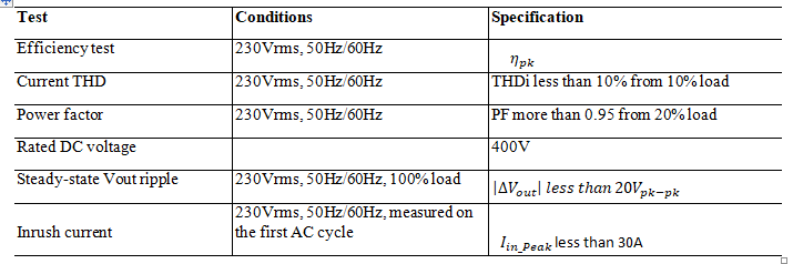

图7 为评估板稳态和动态条件下的性能和规格。转换器工作在65kHz开关频率,仅适用于高压单电压输入。 最低交流输入电压为176Vac rms。

图6:评估板电路图

图7:性能规格表

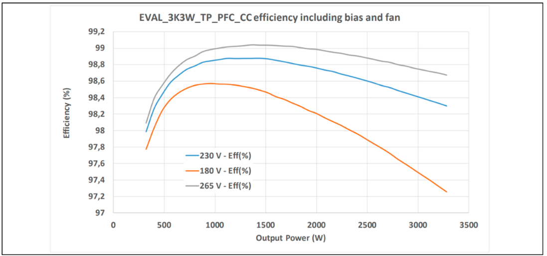

下图为稳态效率实测结果,显示了在不同交流电压下的效率测量值,此测量结果包含控制器及风扇的基本损耗(6W aux power)。
图8:稳态效率测试结果

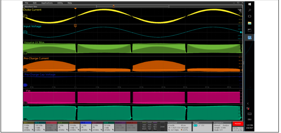

下图为Totem Pole PFC 的主要工作波型,其中还包含了预充电电路的波形。 由波形可见预充电电流只出现在相应的交流周期中,对相反的交流周期没有影响。
图9:稳态输入电压、电感电流与预充电电流波形

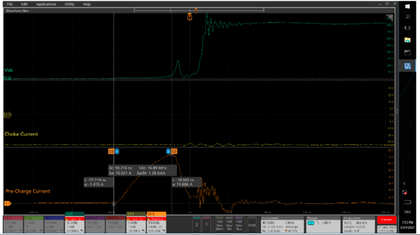

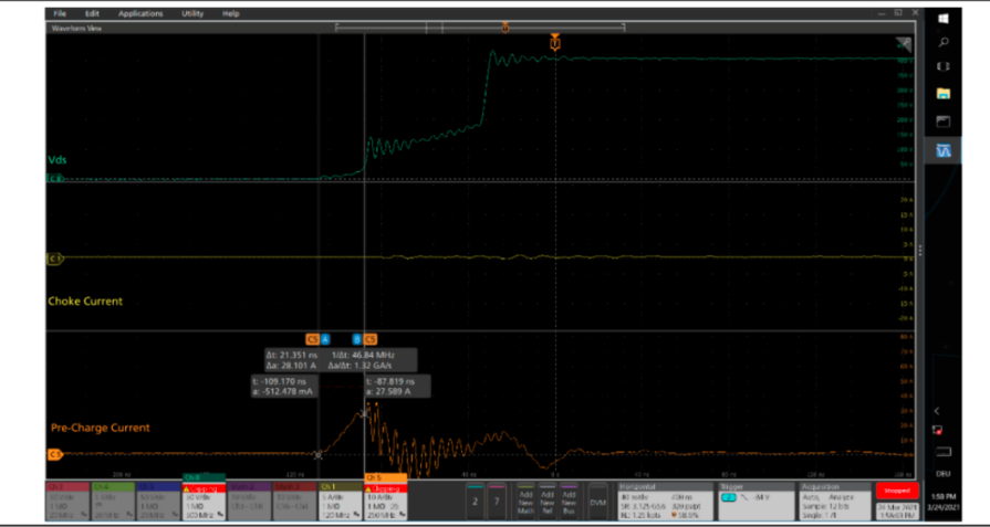

    图10和图11分别显示了0A 和23A电感电流的漏-源电压波形(满载稳态操作下),包含必要的预充电电流波形。 测量的波形与上一章节所示的电压电流预充电波形(图四)吻合。
图10:空载的预充电电流瞬时波形
图11:满载的预充电电流瞬时波形
