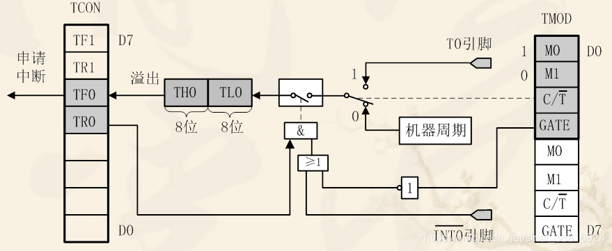

51单片机定时/计数器结构
定时/计数器的实质是加1计数器(16位),由高8位和低8位两个寄存器THx和TLx组成。TMOD是定时/计数器的工作方式寄存器,确定工作方式和功能;TCON是控制寄存器,控制T0、T1的启动和停止及设置溢出标志。
图一:定时计数器结构

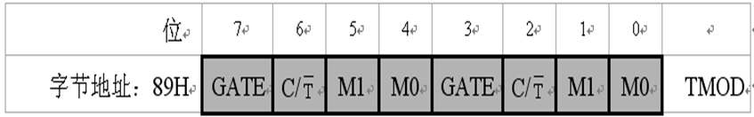

工作方式寄存器TMOD
图二:TMOD
1、高四位用来控制T1,低四位用来控制T0
2、GATE是门控位。GATE=0时,用于控制定时器的启动不受外部中断源信号的影响。只要用软件使TCON中的TR0或TR1为1,就可以启动定时/计数器工作;GATA=1时,要用软件使TR0或TR1为1,同时外部中断引脚INT0/1也为高电平时,才能启动定时/计数器工作。即此时定时器的启动条件,加上了INT0/1引脚为高电平这一条件。
3、C/T :定时/计数模式选择位。C/T =0为定时模式;C/T =1为计数模式。(T上有个非)

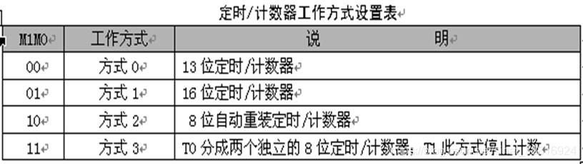

4、M1M0:工作方式设置位。定时/计数器有四种工作方式。(8位自动重装,指的是将初始化值装在高位,然后赋值给低位。低位进行计数或计溢出后,高位的数重新赋值给低位,重复)
图三

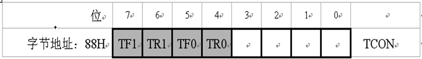

控制寄存器TCON
制定时/计数器的启动和中断申请。其格式如下:
图四
TF1(TCON.7):T1溢出中断请求标志位。T1计数溢出时由硬件自动置TF1为1。CPU响应中断后TF1由硬件自动清0。T1工作时,CPU可随时查询TF1的状态。所以,TF1可用作查询测试的标志。TF1也可以用软件置1或清0,同硬件置1或清0的效果一样。
TR1(TCON.6):T1运行控制位。TR1置1时,T1开始工作;TR1置0时,T1停止工作。TR1由软件置1或清0。所以,用软件可控制定时/计数器的启动与停止。
TF0(TCON.5):T0溢出中断请求标志位,其功能与TF1类同。
TR0(TCON.4):T0运行控制位,其功能与TR1类同。

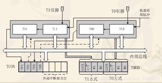

方式1的计数位数是16位,由TL0作为低8位,TH0作为高8位,组成了16位加1计数器 。
计数个数与计数初值的关系为:X=216-N
图五
